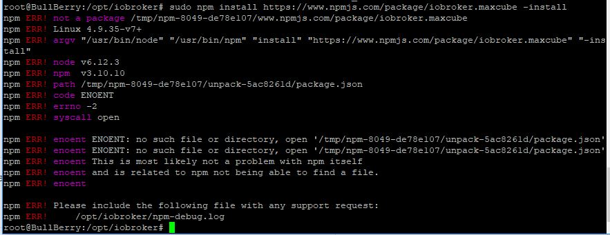

      Ich habe alle Adapter, die vorher eingebunden waren wieder installiert. Einen jedoch gibt es scheinbar nicht mehr unter ioBroker.admin 1.6.11.
      MAX! Cube , läßt sich leider auch manuell nicht mehr installieren. Ich denke, daran könnte es liegen.. ?!

      • apollon77
        apollon77 last edited by
        Mach mal
        npm cache clean
        Und dann nochmal
        sudo npm install iobroker.maxcube —production

          • B
            BulldogISLgmx.de last edited by
            So.. ausprobiert und Adapter ist da..
            An das leeren des Caches hatte ich nicht gedacht..
            Danke schonmal herzlich dafür !

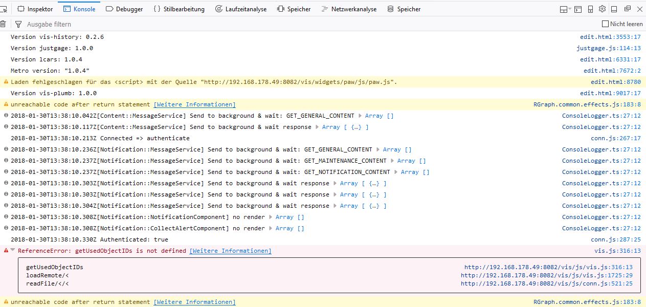

            • Homoran
              Was sagt die Browserkonsole (F12)?
              Rainer
              • B
                Hallo Rainer..
                ich hoffe, da kannst Du was mitt anfangen ?!
                LG
                Andre
                • B
                  hilft das vielleicht noch weiter ??
