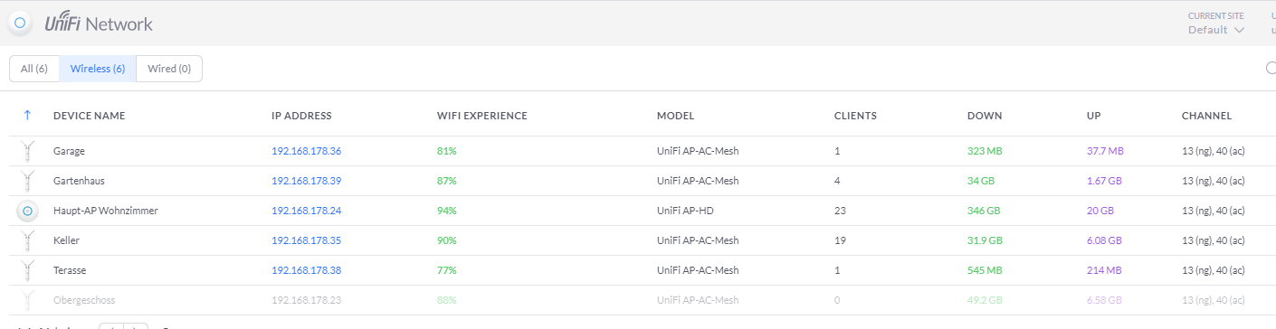

                                          • Uwe Clement
                                            Uwe Clement last edited by
                                            Eines der Devices fällt gerade mit "Adoption failed" aus.
                                            Kann mir jemand sagen, wie ich diesen Sachverhalt in den Datenpunkten des UnifyAdapters in iobroker auslesen kann?
