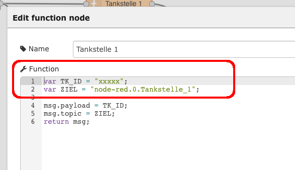

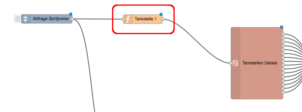

                Hallo Pix,
                als erstes mal ein fettes Danke für das Script.
                Ich hatte bisher das ganze testweise mal über Node-Red eingerichtet und dazu auch in vis das Widget von Ruhr70 verwendet.
                Das Widget hat jeweils noch Felder für den Öffungszeiten-Text und für die Öffnungszeit "geöffnet von", "geöffnet bis"
                Dies fand ich recht praktisch und wollte das in grober Anfängermanier in Dein Script mit unterbringen.
                Die Öffnungszeiten verstecken sich aber leider in einem Array, wo ich absolut keine Ahnung habe, wie ich das einbinde.

                              Hier der Flow, der die Preise, usw. dann abholt:
                              [{"id":"91eb5f0.f6e14a","type":"subflow","name":"Nachkommastellen berechnen","in":[{"x":530.6428833007812,"y":296.33337783813477,"wires":[{"id":"da010554.25fef8"}]}],"out":[{"x":947.6428852081299,"y":267.76194953918457,"wires":[{"id":"da010554.25fef8","port":0}]},{"x":949.0714740753174,"y":324.9047842025757,"wires":[{"id":"da010554.25fef8","port":1}]}]},{"id":"da010554.25fef8","type":"function","name":"auf 2-Stellen, Nachkomma extra","func":"// Preis kürzen\n var rechenwert = msg.payload * 100; // 100facher Preis jetzt mit einer Nachkommastelle\n var rechenwert2 = msg.payload * 1000; // 1000facher Preis ohne Nachkommastelle\n rechenwert = Math.floor(rechenwert); // Nachkommastelle (.x) wird abgeschnitten\n rechenwert = rechenwert/100; // es bleiben zwei Nachkommastellen\n msg1 = {};\n msg1.payload = rechenwert.toFixed(2); // Preis mit 2 Nachkommastellen ausgeben (abgeschnitten)\n msg1.topic=msg.topic+".kurz";\n msg2 = {};\n msg2.topic=msg.topic+".nachkomma"\n msg2.payload = rechenwert2 - (rechenwert * 1000); // Dritte Nachommastelle einzeln ermitteln\n\nreturn [msg1,msg2];","outputs":"2","noerr":0,"x":739.1428833007812,"y":296.33337783813477,"z":"91eb5f0.f6e14a","wires":[[],[]]},{"id":"a05ff8a.f5fa008","type":"subflow","name":"Tankstellen Details","in":[{"x":44.071441650390625,"y":197,"wires":[{"id":"6c64edf3.939b14"}]}],"out":[{"x":1040.0000305175781,"y":116.58723831176758,"wires":[{"id":"b31f137f.4ce0f","port":0}]},{"x":1037.0714225769043,"y":165.19044876098633,"wires":[{"id":"4d64408.fb29bc","port":0}]},{"x":1037.0714225769043,"y":212.33330917358398,"wires":[{"id":"4d64408.fb29bc","port":1}]},{"x":1037.0396842956543,"y":260.33343410491943,"wires":[{"id":"2376a1cc.dc895e","port":0}]},{"x":1035.611078262329,"y":311.7619924545288,"wires":[{"id":"3a34d9c7.c5cb26","port":0}]},{"x":1036.8968200683594,"y":359.7619915008545,"wires":[{"id":"3a34d9c7.c5cb26","port":1}]},{"x":1035.4682216644287,"y":409.7620220184326,"wires":[{"id":"ffcd5ce6.0032a","port":0}]},{"x":1035.5714530944824,"y":455.68272399902344,"wires":[{"id":"a28e8ec.f5d717","port":0}]},{"x":1036.6429557800293,"y":502.2540683746338,"wires":[{"id":"a28e8ec.f5d717","port":1}]},{"x":1040.0000820159912,"y":551.3335075378418,"wires":[{"id":"13ae6157.ec519f","port":0}]},{"x":1040.2858142852783,"y":598.9050846099854,"wires":[{"id":"cb64b6b6.349b48","port":0}]},{"x":1039.8572425842285,"y":651.9050407409668,"wires":[{"id":"ec292522.13d6d8","port":0}]},{"x":1040.8571529388428,"y":707.4285230636597,"wires":[{"id":"46be6b09.b94194","port":0}]},{"x":1039.428524017334,"y":763.142822265625,"wires":[{"id":"d36330a7.2c9cd","port":0}]},{"x":1037.1428909301758,"y":821.4285793304443,"wires":[{"id":"bab59623.454a68","port":0}]},{"x":1035.7142372131348,"y":885.7143497467041,"wires":[{"id":"aea7e72e.515818","port":0}]}]},{"id":"dad29d29.252d6","type":"http request","name":"Details abfragen","method":"GET","ret":"obj","url":"","x":199.7142791748047,"y":491.1428451538086,"z":"a05ff8a.f5fa008","wires":[["4d7a3b23.b285c4","38ede8ee.c71218","1fa6bd4f.e05943","13ae6157.ec519f","cb64b6b6.349b48","ec292522.13d6d8","46be6b09.b94194","d36330a7.2c9cd","bab59623.454a68","aea7e72e.515818"]]},{"id":"4d7a3b23.b285c4","type":"function","name":"Diesel Preis extrahieren","func":"msg.payload = parseFloat(msg.payload.station.diesel);\nmsg.topic=msg.topic+".diesel";\nreturn msg;","outputs":"1","noerr":0,"x":542.7142944335938,"y":210.87295150756836,"z":"a05ff8a.f5fa008","wires":[["b31f137f.4ce0f","4d64408.fb29bc"]]},{"id":"38ede8ee.c71218","type":"function","name":"E10 extrahieren","func":"msg.payload = parseFloat(msg.payload.station.e10);\nmsg.topic=msg.topic+".e10";\n\nreturn msg;","outputs":"1","noerr":0,"x":504.4286117553711,"y":346.96847105026245,"z":"a05ff8a.f5fa008","wires":[["a28e8ec.f5d717","ffcd5ce6.0032a"]]},{"id":"1fa6bd4f.e05943","type":"function","name":"E5 extrahieren","func":"msg.payload = parseFloat(msg.payload.station.e5);\nmsg.topic=msg.topic+".e5";\nreturn msg;","outputs":"1","noerr":0,"x":510.4286117553711,"y":282.96847105026245,"z":"a05ff8a.f5fa008","wires":[["3a34d9c7.c5cb26","2376a1cc.dc895e"]]},{"id":"13ae6157.ec519f","type":"function","name":"ist auf","func":"msg.payload = msg.payload.station.isOpen;\nmsg.topic=msg.topic+".offen";\n\nreturn msg;","outputs":"1","noerr":0,"x":729.8571434020996,"y":549.9684228897095,"z":"a05ff8a.f5fa008","wires":[[]]},{"id":"cb64b6b6.349b48","type":"function","name":"ganztags auf","func":"msg.payload = msg.payload.station.wholeDay;\nmsg.topic=msg.topic+".ganztags";\nreturn msg;","outputs":"1","noerr":0,"x":742.4286499023438,"y":590.8255300521851,"z":"a05ff8a.f5fa008","wires":[[]]},{"id":"ec292522.13d6d8","type":"function","name":"Öffnungszeiten Text","func":"msg.payload = msg.payload.station.openingTimes[0].text;\nmsg.topic=msg.topic+".oeffnungszeiten.text";\nreturn msg;","outputs":"1","noerr":0,"x":759.0000534057617,"y":642.762035369873,"z":"a05ff8a.f5fa008","wires":[[]]},{"id":"46be6b09.b94194","type":"function","name":"Start","func":"msg.payload = msg.payload.station.openingTimes[0].start;\nmsg.topic=msg.topic+".oeffnungszeiten.start";\nreturn msg;","outputs":"1","noerr":0,"x":720.2857933044434,"y":700.3336553573608,"z":"a05ff8a.f5fa008","wires":[[]]},{"id":"d36330a7.2c9cd","type":"function","name":"End","func":"msg.payload = msg.payload.station.openingTimes[0].end;\nmsg.topic=msg.topic+".oeffnungszeiten.end";\nreturn msg;","outputs":"1","noerr":0,"x":717.0000686645508,"y":760.4764575958252,"z":"a05ff8a.f5fa008","wires":[[]]},{"id":"6c64edf3.939b14","type":"function","name":"Api Key setzen","func":"msg.config = msg.config || {};\nmsg.config.apiKey="888cf126-cd35-0724-f039-2878e09341e0";\nreturn msg;","outputs":1,"noerr":0,"x":212.57144165039062,"y":196.5713653564453,"z":"a05ff8a.f5fa008","wires":[["961574e7.69ea88"]]},{"id":"961574e7.69ea88","type":"function","name":"Request bauen","func":"msg.url="https://creativecommons.tankerkoenig.de/json/detail.php?id=" + msg.payload +"&apikey=" + msg.config.apiKey;\nreturn msg;","outputs":1,"noerr":0,"x":188.85711669921875,"y":319.99993324279785,"z":"a05ff8a.f5fa008","wires":[["dad29d29.252d6"]]},{"id":"b31f137f.4ce0f","type":"function","name":"Topic","func":"msg.topic=msg.topic+".lang"\nreturn msg;","outputs":1,"noerr":0,"x":770.8571128845215,"y":153.1427984237671,"z":"a05ff8a.f5fa008","wires":[[]]},{"id":"4d64408.fb29bc","type":"subflow:91eb5f0.f6e14a","name":"","x":804.2856979370117,"y":212.33329963684082,"z":"a05ff8a.f5fa008","wires":[[],[]]},{"id":"3a34d9c7.c5cb26","type":"subflow:91eb5f0.f6e14a","name":"","x":810.8571243286133,"y":318.85706329345703,"z":"a05ff8a.f5fa008","wires":[[],[]]},{"id":"a28e8ec.f5d717","type":"subflow:91eb5f0.f6e14a","name":"","x":803.7143249511719,"y":475.9999523162842,"z":"a05ff8a.f5fa008","wires":[[],[]]},{"id":"2376a1cc.dc895e","type":"function","name":"Topic","func":"msg.topic=msg.topic+".lang"\nreturn msg;","outputs":1,"noerr":0,"x":743.7142791748047,"y":260.2856674194336,"z":"a05ff8a.f5fa008","wires":[[]]},{"id":"ffcd5ce6.0032a","type":"function","name":"Topic","func":"msg.topic=msg.topic+".lang"\nreturn msg;","outputs":1,"noerr":0,"x":750.8571319580078,"y":411.71424865722656,"z":"a05ff8a.f5fa008","wires":[[]]},{"id":"bab59623.454a68","type":"function","name":"Marke","func":"msg.payload = msg.payload.station.brand.toLowerCase();\nmsg.topic=msg.topic+".brand";\nreturn msg;","outputs":"1","noerr":0,"x":717.1428833007812,"y":820,"z":"a05ff8a.f5fa008","wires":[[]]},{"id":"aea7e72e.515818","type":"function","name":"Name","func":"msg.payload = msg.payload.station.name;\nmsg.topic=msg.topic+".name";\nreturn msg;","outputs":"1","noerr":0,"x":720,"y":891.4285888671875,"z":"a05ff8a.f5fa008","wires":[[]]},{"id":"ae5ac24e.51a54","type":"inject","name":"Abfrage Spritpreise","topic":"","payload":"","payloadType":"date","repeat":"300","crontab":"","once":false,"x":170,"y":114,"z":"b04c3771.4fb3c8","wires":[["39e0f41c.c61f0c","ec57b3e7.13a85"]]},{"id":"37d5844f.c82a7c","type":"subflow:a05ff8a.f5fa008","name":"","x":871.7857055664062,"y":262.0239715576172,"z":"b04c3771.4fb3c8","wires":[["6e317b86.91ce84"],["6e317b86.91ce84"],["6e317b86.91ce84"],["6e317b86.91ce84"],["6e317b86.91ce84"],["6e317b86.91ce84"],["6e317b86.91ce84"],["6e317b86.91ce84"],["6e317b86.91ce84"],["6e317b86.91ce84"],["6e317b86.91ce84"],["6e317b86.91ce84"],["6e317b86.91ce84"],["6e317b86.91ce84"],["6e317b86.91ce84"],["6e317b86.91ce84"]]},{"id":"31ab9219.ce546e","type":"ioBroker out","name":"","topic":"","ack":"false","autoCreate":"true","x":1372.2857284545898,"y":259.57141494750977,"z":"b04c3771.4fb3c8","wires":[]},{"id":"71211e08.8edee","type":"debug","name":"","active":true,"console":"false","complete":"false","x":1383.7142295837402,"y":209.57142162322998,"z":"b04c3771.4fb3c8","wires":[]},{"id":"6e317b86.91ce84","type":"function","name":"Join","func":"\nreturn msg;","outputs":1,"noerr":0,"x":1149.428565979004,"y":259.57143115997314,"z":"b04c3771.4fb3c8","wires":[["31ab9219.ce546e"]]},{"id":"39e0f41c.c61f0c","type":"function","name":"Tankstelle 1","func":"var TK_ID = "xxxxx";\nvar ZIEL = "node-red.0.Tankstelle_1";\n\nmsg.payload = TK_ID;\nmsg.topic = ZIEL;\nreturn msg;","outputs":1,"noerr":0,"x":491,"y":115,"z":"b04c3771.4fb3c8","wires":[["37d5844f.c82a7c"]]},{"id":"ec57b3e7.13a85","type":"function","name":"Ermittlungs_Zeitpunkt","func":"msg = {};\n\n\nfunction addZero(i) {\n if (i < 10) {\n i = "0" + i;\n }\n return i;\n}\n\n\nvar currentdate = new Date(); \nvar h = addZero(currentdate.getHours());\nvar m = addZero(currentdate.getMinutes());\nvar s = addZero(currentdate.getSeconds());\n\n\nvar datetime = h + ":" + m + ":" + s;\n\nmsg.payload = datetime;\nreturn msg;\n","outputs":1,"noerr":0,"x":480,"y":568,"z":"b04c3771.4fb3c8","wires":[["987b1a45.6784e8"]]},{"id":"987b1a45.6784e8","type":"ioBroker out","name":"","topic":"node-red.0.Tankstelle.Statusuhrzeit","ack":"false","autoCreate":"true","x":1364,"y":562,"z":"b04c3771.4fb3c8","wires":[]}]
                              Der Flow wird alle 5 Minuten aufgerufen.
                              In der Funktion "Tankstelle_1" müsst ihr die entsprechenden Daten anpassen (Tankstellen_ID und Datenpfad) - und natürlich für jede Tankstelle kopiere, Werte anpassen und die Verküpfungen erstellen (mehr Anpassungen sind nicht notwendig).
                               ![355_sp_1.png](/assets/uploads/files/355_sp_1.png)
                               ![355_sp_2.png](/assets/uploads/files/355_sp_2.png)
                              Der Flow ist übrigens NICHT auf meinem Mist gewachsen - ich habe in "geliehen" ;) und noch etwas angepasst / modifiziert.
                              Viel Spaß damit. Ich hoffe, es klappt.
