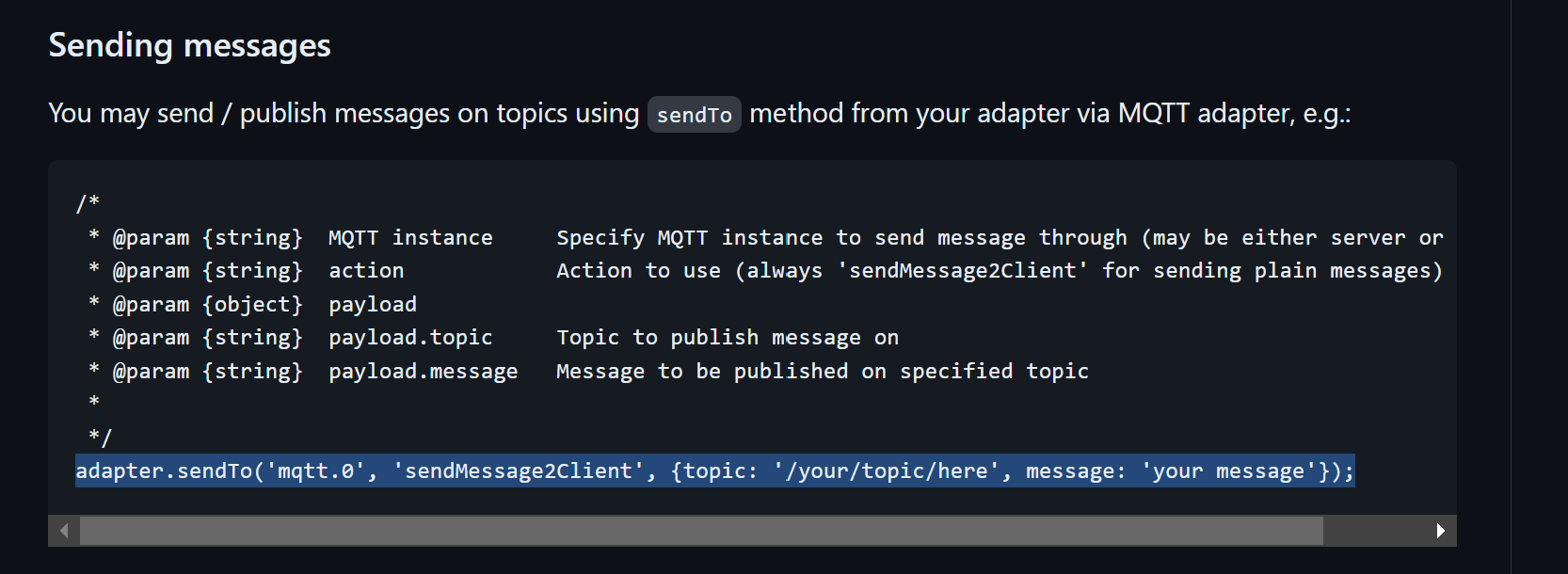

                    @humidor Wie gesagt das mit dem set musst du unter dem topic das Du setzen musst selber setzen. Die 0,1,2 müssen aber STRINGS und keine Zahlen sein, wie ich verstanden habe.
                    Set diese mal über diese SendTo Puzzle - das ich gepostet habe.
                    Ach so und dann sehe ich dass das mit dem / topic komisch ist.
                    Das müsste also gehen:
                     <block type="sendto_custom" id="ls8@a?b_FZd{/PwZ%,li" x="-112" y="63">
                       <mutation xmlns="http://www.w3.org/1999/xhtml" items="topic,message" with_statement="false"></mutation>
                       <field name="INSTANCE">mqtt.1</field>
                       <field name="COMMAND">sendMessage2Client</field>
                       <field name="LOG"></field>
                       <field name="WITH_STATEMENT">FALSE</field>
                       <value name="ARG0">
                         <shadow type="text" id="$,O^*f*}($?[H8_(d*+U">
                           <field name="TEXT">go-eCharger/069113/psm/set</field>
                         </shadow>
                       </value>
                       <value name="ARG1">
                         <shadow type="text" id="kYzE4%b}Px*fTaC#_m53">
                           <field name="TEXT">2</field>
                         </shadow>
                       </value>
                     </block>
                    </xml>
                    die topics dürfen nicht mit Schrägstrich beginnen - dann hast Du was in Deinem mqtt- Adapter falsch konfiguriert.
                    Ich hoffe Du hast hier kein Schrägstrich oder so eingetragen:
                    das ist nämlich nicht OK.
                    Wenn Du irgendwo als Prefix den Schrägstrich angegeben hast, dann passiert genau das. Die eingehenden topics werden durch den Schrägstrich modifiziert und ausgehende topics werden vom Gerät nicht mehr erkannt.
                    HumidorH mickymM 2 Antworten Letzte Antwort

                                    @humidor set wird nicht angelegt aber result. Wie gesagt du kannst publishen wenn Du unbestätigt schickst. Wir könnens auch lassen, vielleicht jemand bessere Ideen als ich. Und direkt reinschreiben funktioniert.
                                    Eigentlich sollten die topics doch automatisch kommen:
