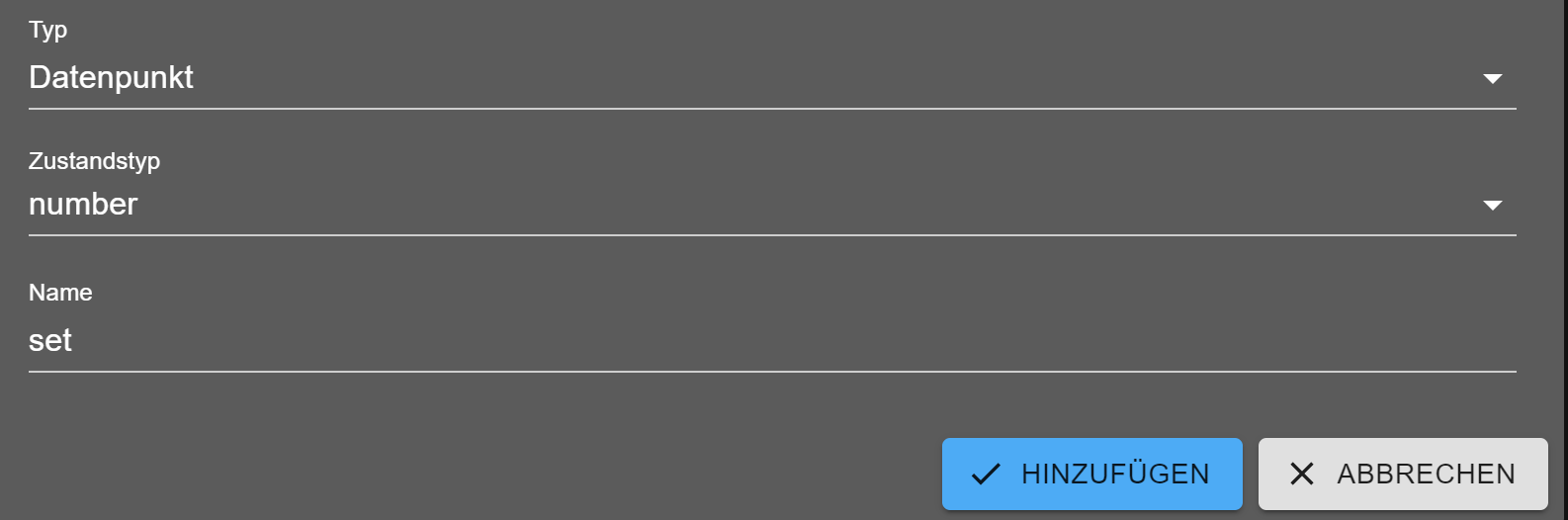

      @humidor sagte in Mqtt zeigt mir nicht result und set an ?:
      @mickym OK, wie lege ich diesen an? mit Blockly und Datenpunkt erzeugen?
      Nein einfach Expertenmodus anstellen,
      dann auf den Ordner 069113 und dann je nach Datentyp den Datenpunkt set mit + erstellen:
      Wenn das keine Zahl ist, was Du in set einträgst dann halt anderen Datentyp wählen.
      HumidorH 1 Antwort Letzte Antwort

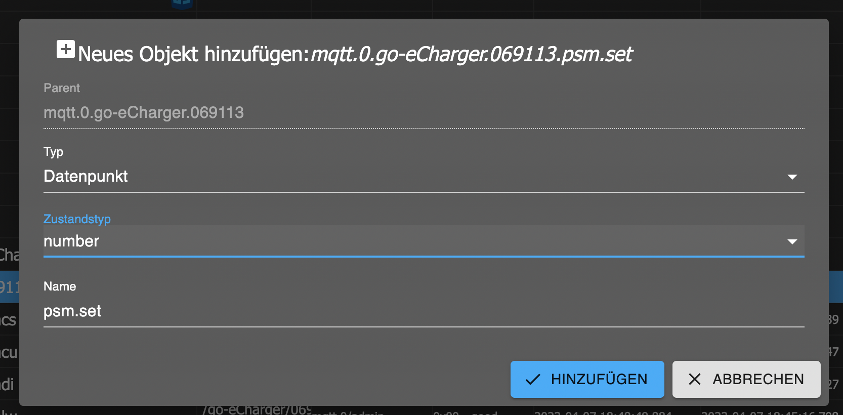

        @mickym
        Datenpunkt erzeugt:
        aus VIS beschrieben, hat geklappt, Wert geht nicht rüber, App reagiert nicht:
        auch manuelles setzen im Objektbau bringt nichts.
        BG
