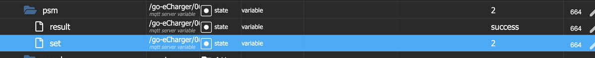

      habe mal den Objektbaum gelöscht, damit er sich wieder neu aufbaut
      jetzt sind alle result/set weg ?

        @humidor Alle topics die Du publishst musst Du entweder selbst erstellen oder setzt die mit SendTo. Die Datenpunkte, die Du siehst sind bei einem leeren Baum nur die, die Du vom Gerät empfängst. Für die topics, die Du publishen willst bist Du selbst verantwortlich. Und ein result wird vom Gerät wahrscheinlich erst gesendet, wenn Du mit set etwas anforderst.

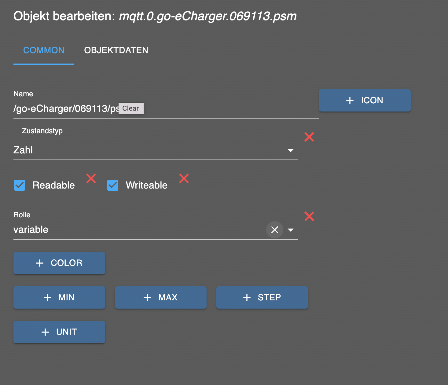

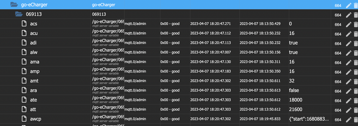

                  @mickym
                  Datenpunkt erzeugt:
                  aus VIS beschrieben, hat geklappt, Wert geht nicht rüber, App reagiert nicht:
                  auch manuelles setzen im Objektbau bringt nichts.

                    @humidor Du musst die Datenpunkte unbestätigt setzen - ansonsten - kann ich Dir nicht weiterhelfen, weil ich nicht weiß auf welche topics dein Gerät hört. Das was ich bis jetzt geschrieben habe ist reines MQTT-Grundverständnis - hat aber nichts mit Deinem Gerät zu tun.

                                          @mickym denke wir kommen dem näher...
                                          das ist der Adapter (nichts geändert):
                                          Bildschirmfoto 2023-04-07 um 21.20.03.png Bildschirmfoto 2023-04-07 um 21.19.53.png
                                          hab jetzt die result und set nochmal als String angelegt
                                          nun sagt result schon mal was:
                                          ich habe mit deinem Blockly gesendet
                                          ok, das scheint schon beim anlegen zu kommen, bei weiteren Versuchen wird in result nichts eingetragen, da läuft dann doch nichts.
