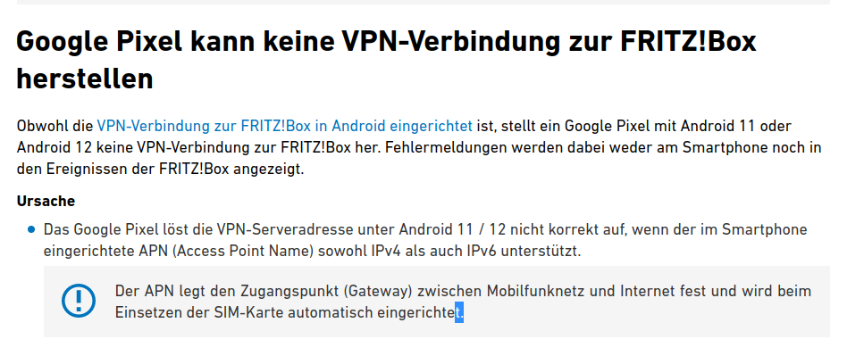

        #24
        @thomas-braun sagte in iobroker dezentral nutzen möglich für Solarertragsmessung?:
        Soso...
        AVM sagt:
        Nur leider klappt das nur bei den alten Pixels. Mit dem Problem stehe ich auch nicht allein da, als Lösung wäre nur eine weitere App von einem Drittanbieter zu installieren, was ich aber nicht möchte.

            #26
            @hagst sagte in iobroker dezentral nutzen möglich für Solarertragsmessung?:
            AVM sagt:
            Wenn das nicht funktioniert, hast Du schon mal über einen bestmöglich abgesicherten reverse proxy für Port 80/443 nachgedacht?
            Proxmox und HA ...

              #27
              Dann nutze einen anderen VPN Dienst und nicht den der FB.
              Wireguard z.B.
              Der geht mit Pixel 7, nutzt mein Sohn nämlich wenn er unterwegs ist.
