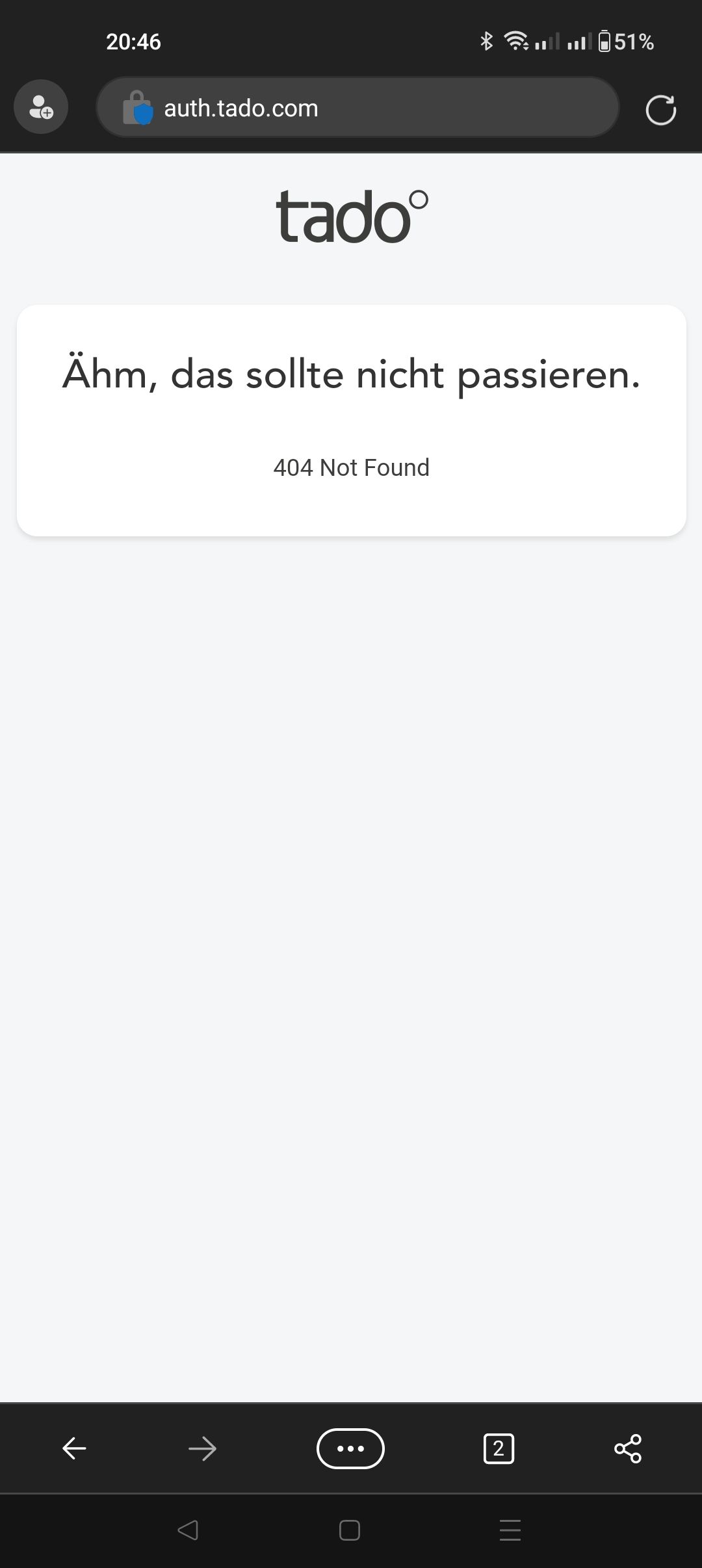

                                      • R Offline
                                        R Offline
                                        Robbi12
                                        #82
                                        R 1 Antwort Letzte Antwort
