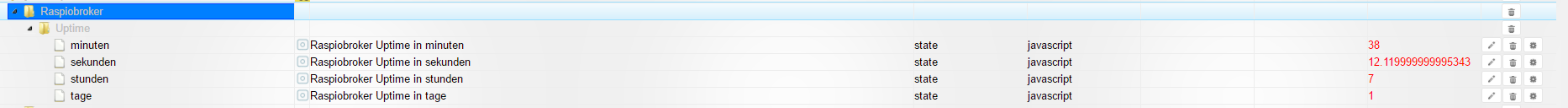

              Ich hab da mal was gebastelt ich denke das funktioniert, schön ist es bestimmt nicht ist aber auch mein erster Versuch :oops:
              `var pfad = "Raspiobroker.Uptime.";
              var zeiten = ['tag','std','min','sek'];
              var format = ['tage','stunden','minuten','sekunden'];
              var tag,std,min,sek;
              var x = getState("rpi2.0.uptime.uptime").val;
              function umwandeln(x)
              var c=60;
              var d=24;
                sek = x;
                min = Math.floor(sek/c);
                sek = sek % c;
                std = Math.floor(min/c);
                min = min % c;
                tag = Math.floor(std/d);
                std = std % d;
                /*sekunden.value = sek;
                minuten.value  = min;
                stunden.value  = std;
                tage.value     = tag;*/
              for(var i=0;i<format.length;i++) {/createstate(pfad/+/format[i].tolowercase(),0,/name:/'raspiobroker/uptime/in/'/format[i],/desc:/'uptime/für/raspiobroker/zeiten[i],/type:/'value'});/setstate(pfad/'tage'.tolowercase(),tag);/'stunden'.tolowercase(),std);/'minuten'.tolowercase(),min);/'sekunden'.tolowercase(),sek);/}/umwandeln(x);/<e=""></format.length;i++)>`
               ![2834_rpimon.png](/assets/uploads/files/2834_rpimon.png) [/i][/i][/i]
