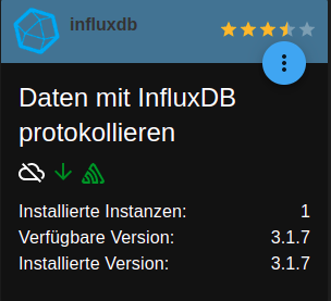

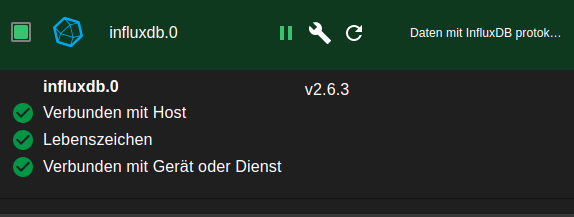

      Allerdings sind jetzt 2 Dinge komisch.
      Mein iot und Google Home verbinden sich nicht mehr. Fehler bei der Verbindung mit iobroker.
      Und wegen dem Update auf Influx 3.
      Habe ich jetzt 2 unterschiedliche Stände.
      Einmal in der Adapter Übersicht wird 3.1.7 angezeigt:
      Bei den Instanzen wird allerdings 2.6.3 angezeigt.
      Kann man das gerade ziehen, oder sollte ich ein Backup versuchen einzuspielen?
