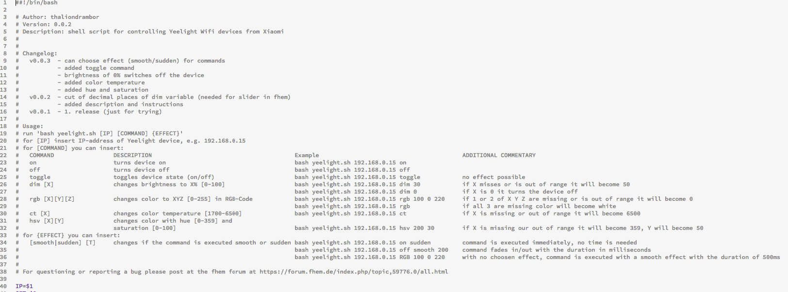

    >! Zur Bedienung über ioBroker habe ich ein Bash-skript benutzt, gefunden bei  domoticz forum. Das Skript habe ich in der /opt/iobroker platziert
    >! Bash-Skript
     ![513_yeelight.sh.zip](/assets/uploads/files/513_yeelight.sh.zip)
    >! Befehle sind am Anfang des Skript beschrieben

                                          Ich gehe davon aus, dass Ihr den Beitrag von Alex1808 oben verfolgt habt und die Funktion dort schon gegeben ist.
                                          Bei mir heißt die Variable im Javascript "Flur_dimm". Damit arbeite ich diesen Beitrag über.
                                          Bedeutet Ihr müsst ebenfalls eine Variable dort erstellt haben.
                                          Nun geht man oben auf den Bereich "Scripte" und erstellt mit dem Papiersymbol oben ein neues Script. Dieser nennt sich bei mir "Flurdim".
                                          Dort wird folgender Code eingetragen:
                                          (IP Adresse und Variable anpassen)
                                          on({id: "javascript.0.flur_dimm"/*flur_dimm*/, change: "ne"}, function (obj) {
                                            var value = obj.state.val;
                                            var number = getState("javascript.0.flur_dimm").val;
                                            if (getState("javascript.0.flur_dimm").val > 0) {
                                              exec('bash /opt/iobroker/yeelight.sh 192.168.178.34 on');
                                              exec('bash /opt/iobroker/yeelight.sh 192.168.178.34 dim '+number);
                                            } else {
                                              exec('bash /opt/iobroker/yeelight.sh 192.168.178.34 off');
                                          Dieser Code besagt: wenn sich der Status ändert (vom Schieberegler) dann prüfe ob der Wert über 0 ist und wenn ja, dann schalte die IP auf on und anschließend setze "DIM" + den Wert des Schiebereglers. Sonst (also Wert = 0 oder unter 0) schalte die IP auf off. Also hat der Schieberegler den Wert 25, wird dieser in den Code eingesetzt und an die Yeelight Lampen geschickt.
