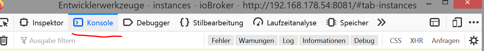

                    @einstein2002 Drück mal, wenn du unter Instanzen bist, bei Firefox F12 (Browserkonsole)
                    oder in Chrome Strg+Shift+i
                    Sieht man da irgendwelche Fehler?
                    E 1 Antwort Letzte Antwort
                    • FeuersturmF Feuersturm

                      @feuersturm Der taucht ständig auf ab Zeile 7
                      Layout-Darstellung wurde erzwungen, bevor die Seite vollständig geladen war. Falls Stylesheet noch nicht geladen sind, kann dies zu einem kurzzeitigen Darstellung des Inhalts ohne Formatierung führen. jquery-3.2.1.min.js:4
                      window.controllers/Controllers sollte nicht mehr verwendet werden. Verwenden Sie es nicht für die Browser-Erkennung. ace.js:1
                      Passwort-Felder sind auf einer unsicheren (http://) Seite vorhanden. Dies ist ein Sicherheitsrisiko, durch das Zugangsdaten gestohlen werden können. 192.168.36.49:8081
                      Subscribe: system.adapter.* admin.js:1296
                      Subscribe: system.host.* admin.js:1296
                      Subscribe: *.info.connection admin.js:1296
                      Uncaught TypeError: e.match is not a function

                        #82
                        @einstein2002 sagte in iobroker sendet 1000.... warnmeldungen...:
                        das ist bekannt.
                        admin v5 ist nicht umsonst breaking change.
                        da ist dann bei dir leider was zerbrochen, das dann beim zurück auf die 4 nicht mehr funktioniert.
                        wie gesagt bekannt, aber noch nicht warum.
                        • SBorgS Offline
                          SBorgS Offline
                          SBorg
                          #83
                          Dann würde ich es mit dem 5er Admin (wenn auch beta) versuchen, denn der läuft auch unter dem JS-Controller 3.2.16 stabil.
                          Die vielen Warnungen kommen ja vom JS-Controller 3.3.x, nicht vom Admin 5 ;)
                          iobroker upgrade admin@5.0.31
                          Dann sollte es wieder laufen.
                          LG SBorg ( SBorg auf GitHub)
