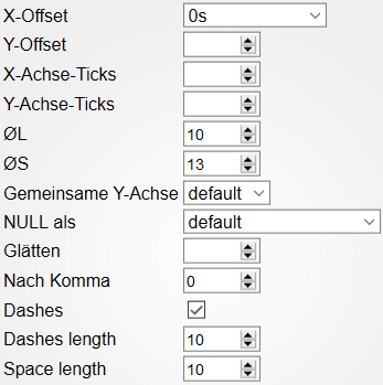

            @docadams sagte in Periodischen Verbrauch ermitteln und darstellen.:
            Das Zeigt aber immer die Werte bis gestern, oder?
            ist aber in flot unter 'Zeit' konfigurierbar
            aber ich möchte nicht erst bis nach Ende des Monats warten.
            worauf?
            Der Graph erscheint "sekundenaktuell" und wächst dann bis an das Tagesende.

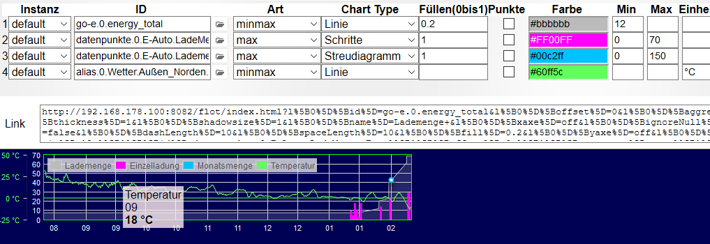

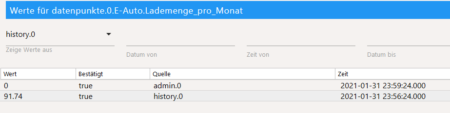

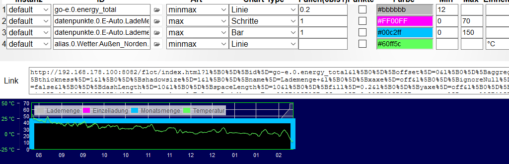

                  Naja, ich sitz gern mal in de Nesseln, und durch die Masken sogar im analogen Leben.
                  ...und das begreife ich nicht. Bei mir erschein mit jeder Messung ein neuer Punkt/Säule.
                  Wie bringe ich es bei, in VIS die einzelnen "Tageswerte" in den Graphen Januar zu schreiben, der kontinuierlich steigt, und ab Februar in den Graphen Februar usw.? Und ab 1.2. geht es bei 0 Differenz zwischen aktuellem Zählerstand und Startwert zum Monatsbeginn wieder los.
                  rgraph - Gauge-basic: steckt das in einem nachinstallierten Adapter?
                  Sorry, ich hatte solange an meinem Text gefeilt, dass ich die neuen Beiträge gich bemerkt hatte. Melde mich gleich

                              Hallo, ich werkele immer noch an einer anschaulichen Balken-Grafik.
                              Ich möchte die Ladungen des Autos grafisch aufbereiten.
                              Die Zeitspanne soll ein längerer Zeitraum sein, ideal wäre ein Jahr.
                              Die lilanen Balken sind die Einzelladungen, jeden Tag kommt um 7 Uhr ein Eintrag der Lademenge der letzten 24 h dazu, notfalls auch 0.
                              Nun würde ich gern am Monatsletzten auch einen Eintrag des Monats erfassen und das als dicken Balken im Hintergrund darstellen.
                              Dazu aktualisiere ich den Datenpunkt am Monatsletzten um 23.58Uhr mit der erfassten Lademenge seit Monatsbeginn, 10 Sekunden später aktualisiere ich den Datenpunkt wieder mit 0. Das Ganze soll sich am nächsten Monatsletzten wiederholen.
                              Es gelingt mir mit FLOT (!!) einfach nicht, einen dicken Balken um den Monatsletzten zu erzeugen. Bestenfalls bekomme ich bei der Einstellung Art: max und Typ: Streudiagramm einen Punkt (grün) hin. Bei erweitert wird NULL mit default definiert.
                              Die History-Einträge sehen z.Z. so aus:
                              Was mache ich handwerklich falsch? Es sollen einzelne Balken pro Monat entstehen.
                                so sieht es in deiner Tabelle zumindest nicht aus.

                                  Erwischt.
                                  Da zum betreffenden Zeitpunkt meine Programmierung nicht so funktionierte, habe ich gestern mit Nano und dem passenden Timecode nachgeholfen.
                                  Aber sollte nicht FLOT egal sein, ob ein Wert von javascript.0 oder history.0 oder admin.0 kommt?
                                  Inzwischen sieht der Datenpunkt von gestern nur noch so aus, eine Wirkung auf FLOT hat das aber nicht.
                                      "val": 91.74,
                                      "ack": true,
                                      "ts": 1612133784000,
                                      "q": 0,
                                      "from": "system.adapter.history.0",
                                      "user": "system.user.admin"
                                      "val": 0,
                                      "ack": false,
                                      "ts": 1612133964000,
                                      "q": 0,
                                    immer einen Schritt nach dem anderen ;-)
                                    Ich wollte erst einmal sicherstellen, dass nicht schon beim Befüllen der Tabelle etwas schief geht.
                                    (Vielleicht schaltest du die NULL-eingaben beim Adapterstart auch lieber aus- ist Geschmackssache!)
                                    Wo ist denn in deinem Setup überhaupt ein Balken definiert?
                                    Auch da sehe ich keine Bar in dem Typ

                                      Sorry für mein langes Schweigen, aber wir haben z.Z. viel weißes Wasser, was hier rum liegt.
                                      Ich mache sicher einen Grundfehler, den niemanden einfallen würde.
                                      Es geht um die Zeile 3 "Monatsmenge.
                                      Ich habe nur auf Bar umgestellt, da sieht die grafik so aus:
                                      Muss noch irgendwo was definiert sein, das ich nicht auf dem Schirm habe?

                                        Könnte es sein, dass bei der Installation von FLOT irgend etwas schief gelaufen ist. Denn ich verstehe nicht, warum das so komisch aussieht...
                                        Hier geht es zwar um ein anderes Problem, aber es zeigt mir, dass es funktionieren müsste. Und ich weiß nicht, wo ich noch drehen könnte.
                                        Oder muss der Datenpunkt, den ich als monatlichen Balken darstellen möchte, irgendwie anders definiert werden. Dort habe ich nichts an der Vorgabe geändert.
                                        Hm...
