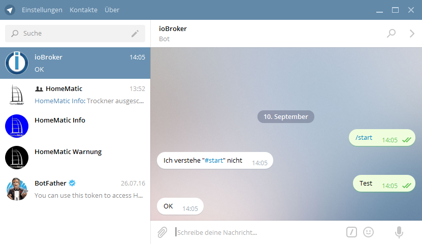

      Ja. Ich möchte die Tastatur einblenden, aber nur eine Aufforderung dazu erhalten. Ich mach mal Beispiele.
      1. Unter "sendTo" wird das Feld "text" weggelassen. Nach "sendTo" setze ich "textProzessor" mit "setState".
      createState("textProcessor", '', function () {
      // text2command writes the value with ack=false. Change "any" is important too, to process repeated commands.
      on({id: "javascript.0.textProcessor", ack: false, change: 'any'}, function (obj) {
      var task = JSON.parse(obj.state.val);
      //log (task.command);
      if (task.command === 'Test') {
      sendTo('telegram.0', {
      //text: 'Testnachricht empfangen.',
      reply_markup: {
      keyboard: [['Taste 1','Taste 2','Taste 3']],
      resize_keyboard: true,
      one_time_keyboard: true
      setState("javascript.0.textProcessor", 'OK', true);
      } else {
      // let it process with predefined rules
      setState("javascript.0.textProcessor", '', true);
      So erhalte ich dann folgende Nachricht nach dem Senden von "Test":
       ![996_2016-09-10_14h06_28.png](/assets/uploads/files/996_2016-09-10_14h06_28.png)
      Das gewünschte Keyboard fehlt, weil "text" ein Mussfeld ist.

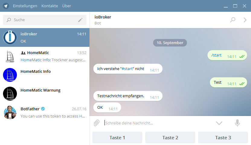

      3. Ich nutze sowohl "text" als auch "setState".
      reply_markup: {
      } else {
      Ergebnis:
       ![996_2016-09-10_14h11_50.png](/assets/uploads/files/996_2016-09-10_14h11_50.png)
      Zwar ist nun eigentlich fast alles in Ordnung, aber ich möchte keine zwei Nachrichten ("Testnachricht empfangen" aus "text" und "OK" aus "setState") empfangen.
      Wie kann ich es erreichen, dass ich nur eine Nachricht empfange, aber der Sendebefehl trotzdem von text2command erkannt wird?
      Hoffe, nun ist es klarer geworden.

                            ich bin nach wie vor begeistert von den Tasten. Damit macht es richtig Spaß. 261_img_9094_ergebnis.png 261_img_9095_ergebnis.png
                            Skript:

                                  Servus, ich hab mich jetzt auch mit dem Push + command = Telegram beschäftigt und mir die Script angepasst, bekomme aber zurzeit diese Fehler Meldung im log:
                                  der textProcessor erkennt in Objekte was ich in Telegram als Anfrage schicke?!
                                  Ach du scheiße, danke für den Hinweis!!!!!!
