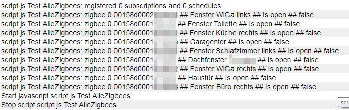

                    Hab jetzt ne Kombination aus Enums vom Dutchman (heel erg bedankt!) und den Vorschlägen von Paul als "best-of"-Sampler gebastelt.
                    Das Ding macht jetzt genau das, was ich möchte - es liest die zigbee-Fensterkontakte aus und spuckt den Status "Is open" aus.
                    `const dps=getObject('enum.functions.fensterkontakte').common.members;
                    for(let i = 0; i < dps.length; i++) {
                        const zigstatus=$(dps[i]+".*");
                        zigstatus.each(function(id,j) {
                            statusname=getObject(id).common.name;
                            if (statusname == "Is open") {
                                dpsname=getObject(dps[i]).common.name;
                                statuswert=getState(id).val;
                                log(dps[i]+" ## "+dpsname +" ## "+statusname +" ## "+statuswert);
                     ![4642_zigbee-fensterkontakte.jpg](/assets/uploads/files/4642_zigbee-fensterkontakte.jpg)
                    Da ich momentan im Büro hocke, bin ich ganz froh, dass alle Fenster und Türen den Status "Is open = false" haben  :D[/i][/i][/i]
