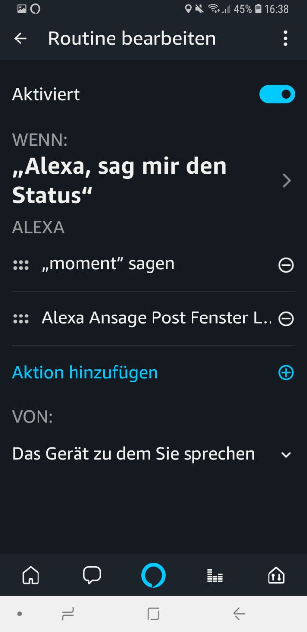

                Mein Trigger kommt von der Routine von der Alexa App.
                Aber wie arbeitet iobroker die 3 Abfragen nacheinander ab.?

                        • dslraserD Offline
                          dslraserD Offline
                          dslraser
                          Als erstes hier diesen Datenpunkt in ein neues leeres Javascript einfügen-speichern und starten. (das wird/ist der Trigger)

                          Danach einmal im Cloudadapter nachsehen ob der Datenpunkt Alexa Ansage Post Fenster Licht da ist.
                          Dann lässt Du Alexa neue Geräte suchen mit: Alexa, suche neue Geräte.
                          Dann erstellst Du eine Routine, beispielsweise so:
                           ![3822_rotine.jpg](/assets/uploads/files/3822_rotine.jpg)
                          Wenn Du noch Fragen hast, dann frage einfach.
                          • K Offline
                            K Offline
                            knudel20
                            Super Danke es klappt. Wieder ein Schritt weiter smart :D
