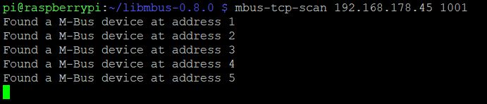

      Was meinst Du mit Secondary Scan. Ich kenne nur den Gerätescan unter den Instanzen.
      Der Zwischenzähler selber ist am M-Bus angeschlossen und wird auch von der M-Bus Auslesesoftware der Fa. Relay erkannt und ausgelesen, siehe Screenshot.
      Ich habe nur keine Idee wie ich den Zähler in den M-Bus Adapter eingebunden bekomme. Ich könnte am Zähler mal testweise die Adresse 5 einstellen?!

            @apollon77:
            Ich meine den Gerätescan im konfig Fenster. Findet der den 10er? Müsste dann aber eine andere ID Listen. `
            Ich habe immer genau diesen Gerätescan verwendet.
            Die vier Wäremkostenzähler mit der Adresse 1 - 4 werden vom M-Bus Adapter über den Gerätescan in der Konfiguration gefunden, der Zwischenzähler mit der Adresse 10 jedoch nicht. Zum Ausprobieren habe ich deshalb den mbus1 angelegt.
            Und so sieht der Log für mbus1 aus:

            Ich habe dem Wechselstromzwischenzähler nun die Adresse 5 gegeben. Mit der M-Bus Auslesesoftware der Fa, Relay funktioniert das Auslesen, mit dem M-Busadapter nicht.

            Und hier das Scanergebnis mit einem Raspi wo libmbus von rSCADA installiert ist:
             ![3639_screen7.jpg](/assets/uploads/files/3639_screen7.jpg)
            Und hier das Ausleseergebnis:
            pi@raspberrypi:~/libmbus-0.8.0 $ mbus-tcp-request-data 192.168.xxx.xx 1001 5

              Hast du mal versucht den problematischen Zähler per libmbus auszulesen? Geht es da?
              Der gerätescan den der Adapter Machtposition ein secondary Scan. Das heißt da sollten an sich ander IDs außer 1..10 kommen. Aber am finden scheint es ja nicht zu liegen.
              Hast du auch mal den timeout erhöht wie angefragt?
              Gesendet vom Handy …
              • G Offline
                G Offline
                Garf
                #92
                @apollon77:
                Hast du mal versucht den problematischen Zähler per libmbus auszulesen? Geht es da? `
                Ja, geht ohne Probleme. Das Ergebnis habe ich dem obigen Post angeheftet. Scan mit libmbus und Auslesen kein Problem. Ich baue mir wohl mit NodeRed wohl besser eine eigene Lösung? Wenn mir jemand verständlich erklären würde wie ich den libmbus in einem Javascript einbinden kann, dann wäre es sicher die optimale Lösung. Bisher hatte ich mal Versuchsweise mit NodeRed die xml Datei schreiben lassen und dann aus dem File die Daten ausgelesen.

                  Der Adapter verwendet intern auch nichts anderes wie libmbus! … und da wirds jetzt hochinteressant.
                  Und auch der Log von deiner instanz 0 ist strange weil auch viele Fehler!! Da hab ich nichts erfolgreiches gesehen! Bitte mal beide instanzen in "debug" Loglevel setzen (Instanzen -> Expertenmodus -> Spalte Loglevel) und dann nochmal Log von mbus.0 und mbis .1 instanz posten.
                  Der Versuch mit libmbus direkt ist auf dem gleichen host wie der Adapter läuft?
                  Und nein die Lösung ist die Ursache für den Fehler zu finden im Adapter :-))
                  Also bitte mal:
                  • auf dem iobroker Rechner in /opt/iobroker/node_modules/iobroker.mbus/ gehen
                  • npm install --debug node-mbus
                  • Instanz 0+1 in ioBroker stoppen
                  • Ausführen: node main.js --force --logs
                  Und dann die Ausgabe bitte schicken.
                  Aber wir hören hier im Forum auf, bitte als Giuthub Issue beim Adapter weitermachen, also log dahin bitte. Danke
                  Wäre doch gelacht wenn wir da keine Lösung finden
