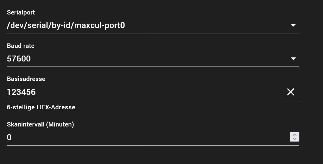

    Was hast du denn jetzt im Adapter als Gerät eingetragen?

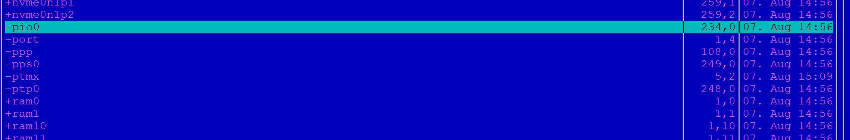

            Phase ist das:
            pi@iobroker:~ $ ls -l /dev/serial/by-id
            insgesamt 0
            lrwxrwxrwx 1 root root 10  7. Aug 14:56 maxcul-port0 -> /dev/pts/0
            lrwxrwxrwx 1 root root 13  7. Aug 14:56 usb-1a86_USB_Serial-if00-port0 -> ../../                                                                                                                                                                   ttyUSB1
            lrwxrwxrwx 1 root root 13  7. Aug 14:56 usb-FTDI_FT232R_USB_UART_A50285BI-if00-p                                                                                                                                                                   ort0 -> ../../ttyUSB0
            pts0 gibts nicht mehr, warum auch immer.

                Nur geht es nicht mehr....
                Da habe ich kein Einfluss drauf.
                  @ESP8266 sagte:
                  Übrigens war der Eintrag im System/Maxcul nach dem Systemupgrade nicht mehr vorhanden.
                  Den hast du von Hand getätigt?
                  Was ist denn genau hier Phase?
                  /dev/serial/by-id/usb-1a86_USB_Serial-if00-port0
                  /dev/serial/by-id/usb-FTDI_FT232R_USB_UART_A50285BI-if00-port0
                  usb-1a86_USB_Serial-if00-port0 ist wohl der Zigbee-Coordinator. Und das andere Gerät?
                  ESP8266E Offline
