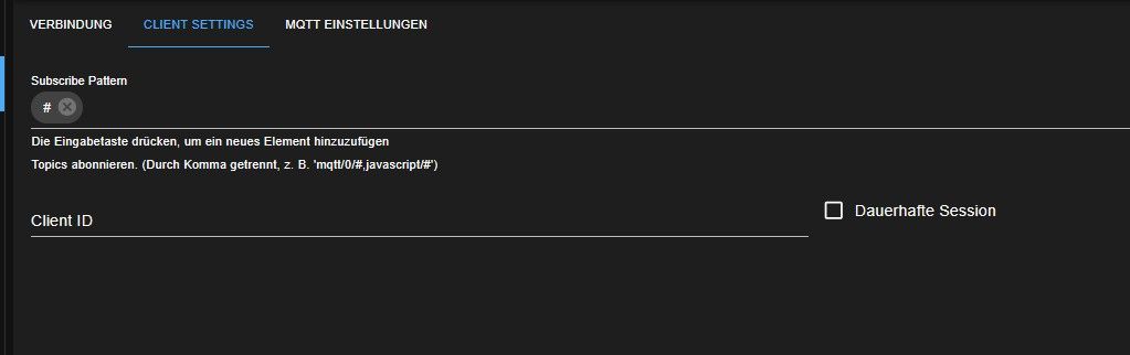

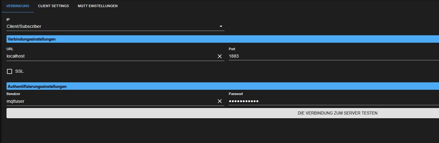

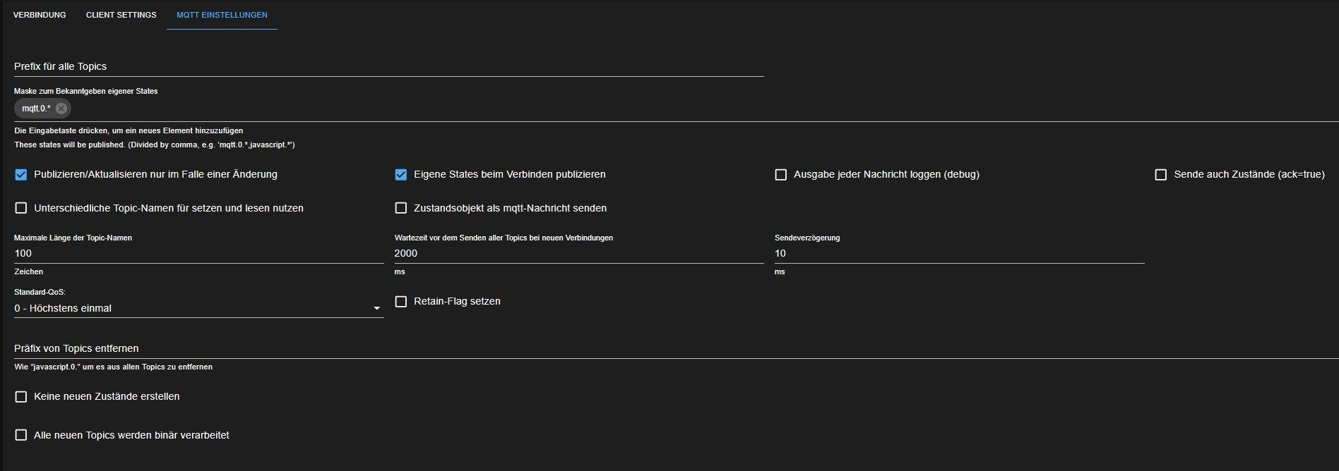

            Ich habe seid gestern ein kleines Problem nachdem ich den mqtt Adapter von der 6.1.4 auf die aktuelle Beta 7.01 und auch 7.02 angehoben habe verliert mein Wasserzähler ESP32Cam (AI On the Edge 16.1.0) die Verbindung zum MqttBroker bzw. Adapter. ich habe auf dem Raspi5 16Gb Mosquitto als Broker und den Mqtt Adapter als Client laufen.
            Alle anderen verbindungen laufen scheinar problemlos weiter ausschließlich der Wasserzähler ind der aktuellen version 16.1.0 verliert die Verbindung und baut sie erst wieder auf wenn ich den Mqtt Adapter wieder zurück auf die 6.1.4 downgrade.
            Und ja ich bin mir bewusst das ich auf beta stehe und hatte auch schonmal versucht ein Issue zu erstellen aber da scheitere ich irgendwie dran... ;-)
            Vielleicht übersehe ich auch was..?

            @teletapi sagte:
            Jetzt NOCHMAL die Frage: Wer ist Broker? Mosquitto, so wie du hier schreibst? Oder der Adapter, wie es iob diag nahelegt?
            Pi-hole, Traefik, Checkmk, Conbee II+Zigbee2MQTT, ESPSomfy-RTS, LoRaWAN

                  @Marc-Berg sagte:
                  Entschuldige bitte war die Tage etwas beschäftigt. Broker ist Mosquitto, mqtt Adapter ist als Client konfiguriert

                    @teletapi
                    Steht im "connection" Topic nur "connection lost", oder werden wirklich keine Daten mehr geliefert? Was sagt AI on the edge, sobald dieser Zustand erreicht ist?
                    Schalt das hier mal aus:
                    Theoretisch könnte es sein, dass durch diese Einstellung der Adapter das Topic "connection" überschreibt. In der Regel macht diese Einstellung mehr Probleme, als dass sie nützt.

                        ich hab das jetzt die letzte Halbe Stunde mal getestet und hatte die "Eigene States beim Verbinden publizieren" abgeschaltet hat abner nichts geändert
                        • teletapiT teletapi
                          Marc BergM Offline
                          Marc BergM Offline
                          Marc Berg
                          @teletapi
                          Okay, ich hab's bei mir nachstellen können, aber nur wenn die Checkbox "Publizieren/Aktualisieren nur im Falle einer Änderung" gesetzt ist. Bitte nimm den Haken da mal raus und teste.
                          Der Fehler wurde bei der Typescript Umstellung "eingeführt". Ich erstelle ein Issue dazu.
