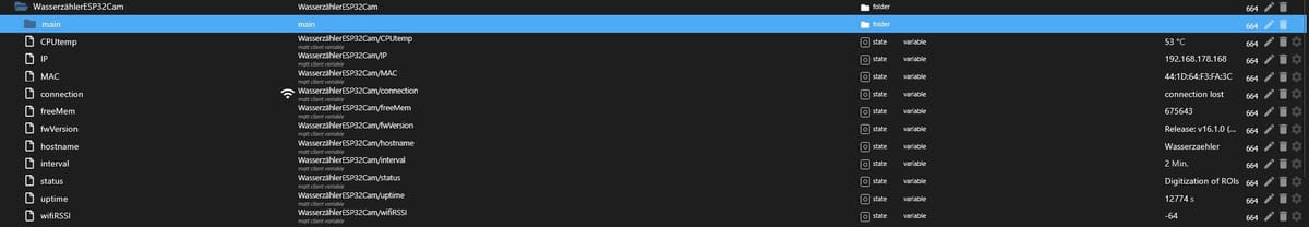

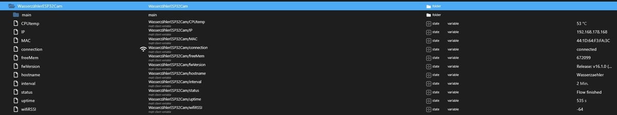

    Ich habe seid gestern ein kleines Problem nachdem ich den mqtt Adapter von der 6.1.4 auf die aktuelle Beta 7.01 und auch 7.02 angehoben habe verliert mein Wasserzähler ESP32Cam (AI On the Edge 16.1.0) die Verbindung zum MqttBroker bzw. Adapter. ich habe auf dem Raspi5 16Gb Mosquitto als Broker und den Mqtt Adapter als Client laufen.
    Alle anderen verbindungen laufen scheinar problemlos weiter ausschließlich der Wasserzähler ind der aktuellen version 16.1.0 verliert die Verbindung und baut sie erst wieder auf wenn ich den Mqtt Adapter wieder zurück auf die 6.1.4 downgrade.
    Und ja ich bin mir bewusst das ich auf beta stehe und hatte auch schonmal versucht ein Issue zu erstellen aber da scheitere ich irgendwie dran... ;-)
    Vielleicht übersehe ich auch was..?
    Mqtt Adapter 6.1.4
    Mqtt Adapter 7.0.2
      Mqtt Adapter 6.1.4
      Mqtt Adapter 7.0.2

                        @teletapi
                        Steht im "connection" Topic nur "connection lost", oder werden wirklich keine Daten mehr geliefert? Was sagt AI on the edge, sobald dieser Zustand erreicht ist?
                        Schalt das hier mal aus:
                        Theoretisch könnte es sein, dass durch diese Einstellung der Adapter das Topic "connection" überschreibt. In der Regel macht diese Einstellung mehr Probleme, als dass sie nützt.
                        Pi-hole, Traefik, Checkmk, Conbee II+Zigbee2MQTT, ESPSomfy-RTS, LoRaWAN

                          nein wenn ich den Mqtt adapter auf aktuellste latest sinstalliere geht der Datenpunkt auf Connection Lost und es werden ab dann auch keine Daten mehr übertragen, hab ich gestern abend noch getestet und heute vormittag war immer nochj connection Lost und keinerlei Daten von gestern auf heute. ich werde die Einstellung mal ändern und neu probieren, erstmal danke für deine weitere Unterstützung

                            ich hab das jetzt die letzte Halbe Stunde mal getestet und hatte die "Eigene States beim Verbinden publizieren" abgeschaltet hat abner nichts geändert

                              Okay, ich hab's bei mir nachstellen können, aber nur wenn die Checkbox "Publizieren/Aktualisieren nur im Falle einer Änderung" gesetzt ist. Bitte nimm den Haken da mal raus und teste.
                              Der Fehler wurde bei der Typescript Umstellung "eingeführt". Ich erstelle ein Issue dazu.
                              • teletapiT Offline
                                teletapiT Offline
                                teletapi
                                schrieb am zuletzt editiert von teletapi
                                Mit der Aktuellen Adapterversion funktioniert wieder alles. Danke für die Hilfe
