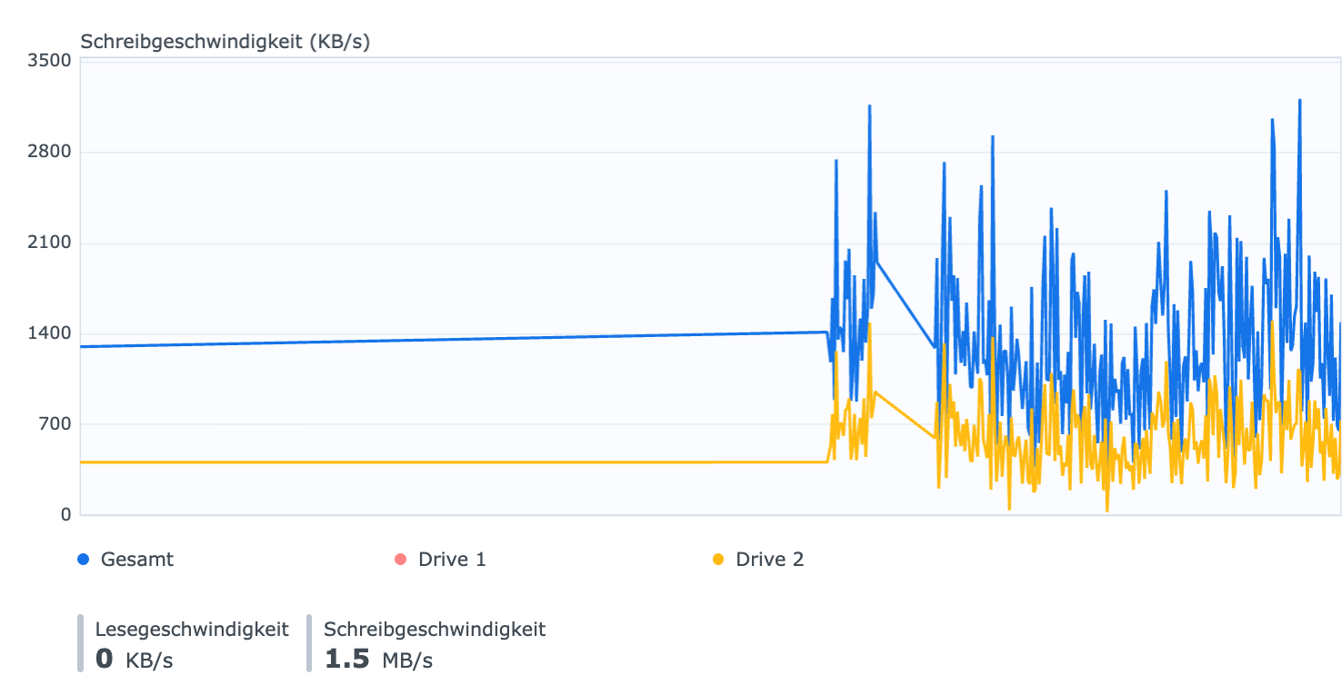

            ich habe jetzt nur ein Objekt in der Influx aktiviert
            und die Auslastung bleibt unbedeutend, erkenn keine signifikante MB/S Änderung in der Syno
            kann es sein dass die Globale Funktion, wo man viele Objekte in der Influx eintragen kann - alle einträgt?
            Test, mache jetzt wieder einen Objektbaum mit dem Schraubenschlüssel
            im Log hat er die 143 eingetragen, angelegt
            MB/s hoch auf 25, runter auf 4MB/s
            also da läuft was schief!
            alle Influx Objekte wieder gelöscht und Datenbank gelöscht und
            sofort runter unter 1MB/S
            wieder nur ein Objekt in die Influx eingetragen und es bleibt nicht relevant.
            jetzt die ersten 16 Zellspannung eingetragen
            es bleibt unauffällig
            damit ist die Sache für mich klar, mehr kann ich da auch nicht weiter testen.
            sobald man global die Einstellungen für Influxaufzeichnungen in den Objekten nutzt, reißt es die MB/s hoch. Warum, wiso, weshalb... kA.
              928 KB/sek sind auch schon viel zu viel für nur ein DP!
              An deiner Stelle würde ich das Debug Log der InfluxDB auf "debug" stellen, damit man mal sieht, was dort abgeht.

                ich habe keine Anzeige nur für die Influxdb und dessen MB/s, das ist die allgemeine Nutzung der SSD in der Syno.
                das hat er jetzt mit Debug gemacht

                BG
                • HumidorH Humidor

                                  • HumidorH Offline
                                    HumidorH Offline
                                    Humidor
                                    schrieb am zuletzt editiert von Humidor
                                    #45
                                    die 20MB/s kommen aktuell nicht mehr, ich habe allerdings auch massive Beschränkungen bei der Aufzeichnung im Influx gemacht.
                                    im Schnitt würde ich sagen 1MB/s auf den SSD im NAS, das geht würd ich meinen
