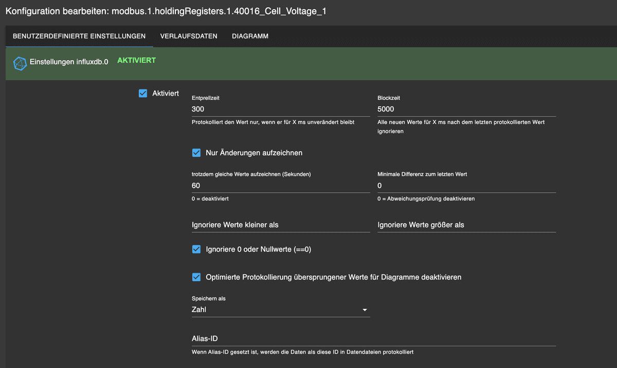

                ich habe jetzt nur ein Objekt in der Influx aktiviert
                und die Auslastung bleibt unbedeutend, erkenn keine signifikante MB/S Änderung in der Syno
                kann es sein dass die Globale Funktion, wo man viele Objekte in der Influx eintragen kann - alle einträgt?
                Test, mache jetzt wieder einen Objektbaum mit dem Schraubenschlüssel
                im Log hat er die 143 eingetragen, angelegt
                MB/s hoch auf 25, runter auf 4MB/s
                also da läuft was schief!
                alle Influx Objekte wieder gelöscht und Datenbank gelöscht und
                sofort runter unter 1MB/S
                wieder nur ein Objekt in die Influx eingetragen und es bleibt nicht relevant.
                jetzt die ersten 16 Zellspannung eingetragen
                es bleibt unauffällig
                damit ist die Sache für mich klar, mehr kann ich da auch nicht weiter testen.
                sobald man global die Einstellungen für Influxaufzeichnungen in den Objekten nutzt, reißt es die MB/s hoch. Warum, wiso, weshalb... kA.

                    aktuell sind die 16 Werte per Hand angelegt und nicht über den Schraubenschlüssel
                    das geht dann so weiter

                                    OliverIOO Offline
                                    OliverIOO Offline
                                    OliverIO
                                    #43
                                    @Marc-Berg
                                    Dann kennt man zwar den Grund.
                                    Zielführender wäre es die einzelnen datenpunkte durchzugehen und sich fragen in welcher granularity die Daten wirklich aufgezeichnet werden müssen.
                                    Entprellzeit und Blockzeit
                                    Nur Änderungen aufzeichnen
                                    Meine Adapter und Widgets
                                    Links im Profil
                                    • OliverIOO OliverIO
                                      @Marc-Berg
                                      Marc BergM Offline
                                      Marc BergM Offline
                                      Marc Berg
                                      #44
                                      @OliverIO sagte:
                                      Auf den Screenshots von oben sah das ziemlich defensiv aus. Darum wundert mich das Verhalten etwas, aber den Nachweis darüber haben wir natürlich nicht.
                                      Pi-hole, Traefik, Checkmk, Conbee II+Zigbee2MQTT, ESPSomfy-RTS, LoRaWAN
