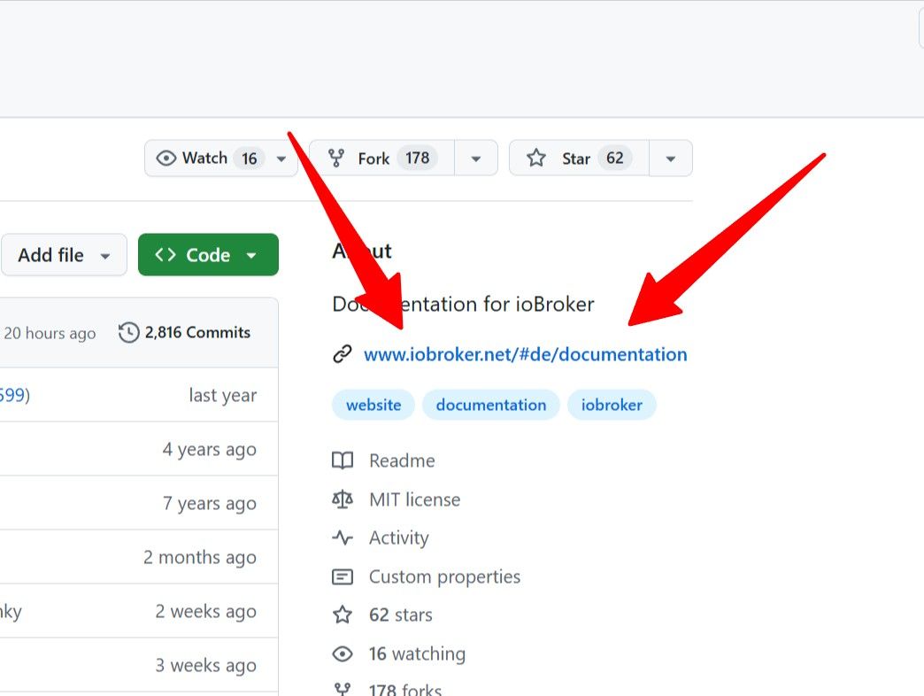

                              Von hier aus ist man etwas verloren:
                              https://github.com/ioBroker/ioBroker.docs
                              Wohin soll man sich weiterklicken?

                                https://github.com/ioBroker/ioBroker.docs/blob/master/admin/de/controller-upgrade.md
                                #21

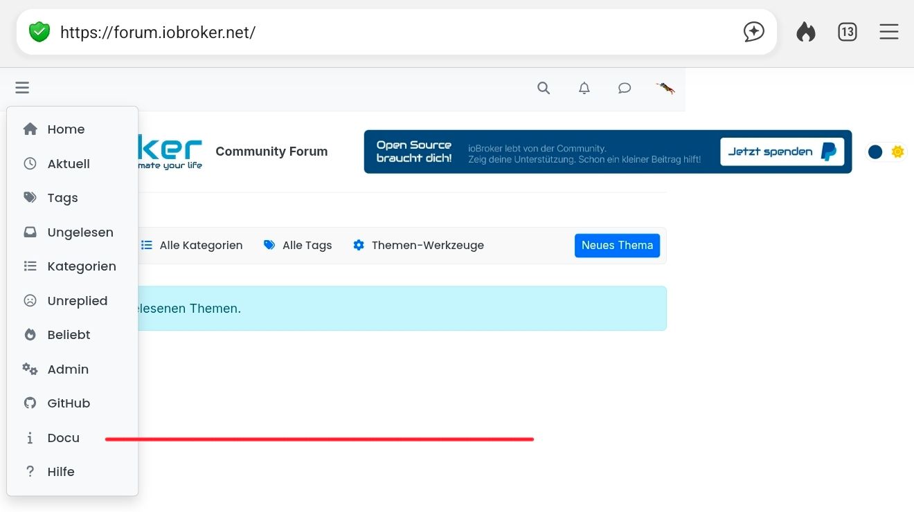

                                  @Homoran: Folge mal bitte dem von Dir geposteten Link, und versuche, dort die Doku zum Update des JS Controllers zu finden, alleine über die interne Suchfunktion
                                  • MartinPM MartinP
                                    #23
                                    @MartinP sagte:
                                    War das die Frage?
                                    Gegenfrage: jast du dich in den letzten Jahren jemals mit der Doku befasst.
                                    Auf die schnehier der Punkt zum refresh des Repos
                                    https://www.iobroker.net/#de/documentation/admin/adapter.md
                                    Um den es nach meinem Verständnis ging
