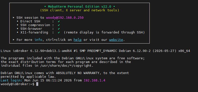

          #255
          @thomas-braun
          hab vor paar tagen iob VM auf trixie mit deiner anleitung gemacht. tropsdem dürfte da was nicht so ganz stimmen...
          entweder hab ich was übersehn, oder ein anderes problem.
          Script v.2026-06-01

              Display-Server: X11
              woher das kommt ist mir ein rätsel... wie kann ich das fixen?
              gruß vom Woody

                @da_Woody
                System is booting into 'graphical.target'. Usually a server is running in 'multi-user.target'.
                Please set BootTarget to 'multi-user.target' or run 'iobroker fix'

                    kann es sein, daß das an mobaxterm liegt?
                    iob fix 2x drübergelassen...
                    gruß vom Woody

                      @da_Woody
                      Möglich. Jedenfall schleppt das Ding wohl aus irgendwelchen Gründen X11-forwarding an.
                      Kannst du das boot target nicht per
                      sudo systemctl set-default multi-user.target
                      setzen?

                        @Thomas-Braun sagte:
                        hatte ich ja schon per iob fix gemacht. jetzt nochmal damit.
                        reboot vom iob, selbe meldung. ich tipp da echt auf moba.
                        und weils so witzig ist, nach dem reboot hat sich alexa adapter wieder auf gelb gestellt...
                        https://forum.iobroker.net/topic/84716/gelöst-schwierigkeiten-mit-alexa-adapter/107?_=1781265403827
                        gerade über putty rein, da sieht man halt nix. wesweil ich da auf moba tippe, das da was reinhaut.
                        die vm wurde nie mit gfx aufgesetzt...

                          Und über puTTY sagt
                          systemctl get-default
                          dann was?
                            @da_Woody
                            Und über puTTY sagt
                            dann was?
                            da_WoodyD Offline
                            da_WoodyD Offline
                            da_Woody
                            #264
                            @Thomas-Braun
                            tja,
                            login as: woody
                            woody@192.168.0.250's password:
                            Linux ioBroker 6.12.90+deb13.1-amd64 #1 SMP PREEMPT_DYNAMIC Debian 6.12.90-2 (2026-05-27) x86_64
                            The programs included with the Debian GNU/Linux system are free software;
                            the exact distribution terms for each program are described in the
                            individual files in /usr/share/doc/*/copyright.
                            Debian GNU/Linux comes with ABSOLUTELY NO WARRANTY, to the extent
                            permitted by applicable law.
                            Last login: Tue Jun 16 12:38:37 2026 from 192.168.7.208
                            woody@ioBroker:~$ systemctl get-default
                            multi-user.target
                            woody@ioBroker:~$

                              @da_Woody
                              Dann schleppt mobaxterm da wohl einen vollen X-Server mit an. Warum auch immer.
                              Offenbar tunneln die da eine X-Session über SSH.
