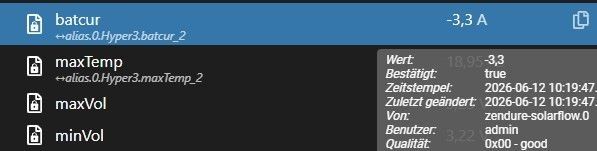

      @nograx sagte:
      @Bernd1967 Bzgl. Batcur scheint es dann bei den Geräten unterschiedlich gehandhabt zu werden. Bei meinen Hypern wird das zum Beispiel sauber umgerechnet.
      Ja, beim Solarflow 800 Pro 2 ist das wohl geändert worden auf Basis 16Bit. Welche Geräte da noch betroffen sind weiß ich nicht. Über KI kann man das herausfinden aber eine Quelle kann ich dir nicht nennen.
      Beispiel Formel :
      if (batcur > 32767) {
      batcur -= 65536;
      batcur = batcur / 10;
      maxclaudiM 1 Antwort Letzte Antwort

        @Bernd1967 sagte:
        @nograx sagte:
        Beispiel Formel :
        batcur -= 65536;
        Zendure hat m. M. n. den Wert für batcur schon immer als vorzeichenbehafteten 16-Bit-Int im 2er-Komplement übertragen?
        Beim Laden (positiv) mit kleinem Wert wie z. B. 28 funktioniert das mit einer Berechnung ohne jede Anpassung (28 / 10 = 2,8 A) zufällig.
        Warum? Weil das oberste Bit für das Vorzeichen Null ist.
        Sobald beim Entladen der Wert negativ wird, wird der 16-Bit-Int (Zweierkomplement) > 32767.
        Faszinierend, dass eine KI ohne Quelle exakt den manuellen mathematischen Workaround meines Skripts als Antwort ausgibt.

            @nograx sagte:
            @maxclaudi Bei meinen Geräten passt das auch bei Minus-Werten (Hyper 2000 und SF2400Pro) immer:
            Zendure hat m. M. n. den Wert für batcur schon immer geräteübergreifend als vorzeichenbehafteten 16-Bit-Int im 2er-Komplement übertragen.
            Ein Entladestrom von -3,3 A wird als Rohwert 65503 übertragen.
            Teilt man diesen Wert einfach durch 10, kommen rechnerisch 6550,3 A heraus.
            Dass im gezeigten Screenshot ein Alias-Datenpunkt (alias.0...) einen korrekten Minuswert anzeigt, liegt vermutlich an einer im ioBroker-Alias hinterlegten Konvertierungsfunktion.
            Wie dem auch sei, das zenSDK liefert definitiv ein 16-Bit-Int (Zweierkomplement), auch für den SF2400pro.
