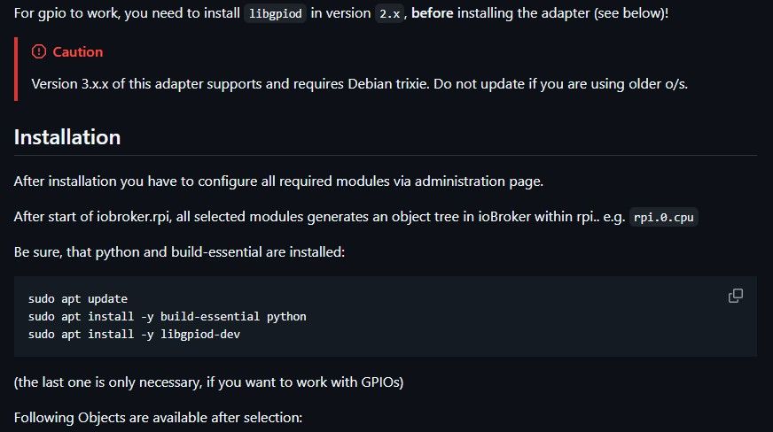

          Hast du die Voraussetzungen erfüllt?
          For gpio to work, you need to install libgpiod in version 2.x, before installing the adapter (see below)!
          https://github.com/iobroker-community-adapters/ioBroker.rpi2
            Diesen Fehler kann ich nicht ausschließen. Aber libgpiod ist installiert:
            libgpiod-dev is already the newest version (2.2.1-2+deb13u1)
            Und um die korrekte Reihenfolge sicherzustellen, habe ich den Adapter noch mal deinstalliert und neu installiert.
            Vielleicht aber auch hier ein Problem?
            sudo apt install -y build-essential python
            Package python is not available, but is referred to by another package. This may mean that the package is missing, has been obsoleted, or is only available from another source
            However the following packages replace it:
              python-is-python3
            Error: Package 'python' has no installation candidate

                  @mcu Danke für deine Recherche!
                  find node_modules -path "node-dht-sensor" -name "*.node" -print -exec ldd {} ;
                  find: missing argument to `-exec'
                  Muss es vielleicht so heißen?
                  find node_modules -path "node-dht-sensor" -name "*.node" -print -exec ldd {} \;
                  Da kommt nichts zurück.
                  Ich habe ebenfalls die KI befragt und den Tipp bekommen, in /boot/firmware/config.txt folgende Zeile einzufügen:
                  dtoverlay=dht11,gpiopin=17
                  Nach einem Neustart erhalte ich zumindest in der Bash plausible Antworten:
                  ls /sys/bus/iio/devices/
                  iio:device0
                  cat /sys/bus/iio/devices/iio:device0/in_temp_input
                  23100
                  cat /sys/bus/iio/devices/iio:device0/in_humidityrelative_input
                  56000
                  Also 23°C und 56% Luftfeuchte. Aber weiterhin nicht in IOBroker, auch nicht nach erneuter Installation des Adapters. Also weiter mit deinen Tipps:
                  sudo apt install -y build-essential python-is-python3 pkg-config libgpiod-dev gpiod
                  build-essential is already the newest version (12.12).
                  python-is-python3 is already the newest version (3.13.3-1).
                  pkg-config is already the newest version (1.8.1-4).
                  libgpiod-dev is already the newest version (2.2.1-2+deb13u1).
                  gpiod is already the newest version (2.2.1-2+deb13u1).
                  groups iobroker
                  iobroker : iobroker tty dialout audio video plugdev bluetooth i2c gpio
                  gpiodetect
                  gpiochip0 [pinctrl-rp1] (54 lines)
                  gpiochip10 [gpio-brcmstb@107d508500] (32 lines)
                  gpiochip11 [gpio-brcmstb@107d517c00] (15 lines)
                  gpiochip12 [gpio-brcmstb@107d517c20] (6 lines)
                  gpiochip13 [gpio-brcmstb@107d508520] (4 lines)
                  gpiochip14 [ftdi-cbus] (4 lines)
                  gpioinfo
                  gpiochip0 - 54 lines:
                          line   0:       "ID_SDA"                input
                          line   1:       "ID_SCL"                input
                          line   2:       "GPIO2"                 input
                          line   3:       "GPIO3"                 input
                          line   4:       "GPIO4"                 output drive=open-drain consumer="onewire@4"
                          line   5:       "GPIO5"                 input
                          line   6:       "GPIO6"                 input
                          line   7:       "GPIO7"                 input
                          line   8:       "GPIO8"                 input
                          line   9:       "GPIO9"                 input
                          line  10:       "GPIO10"                input
                          line  11:       "GPIO11"                input
                          line  12:       "GPIO12"                input
                          line  13:       "GPIO13"                input
                          line  14:       "GPIO14"                input
                          line  15:       "GPIO15"                input
                          line  16:       "GPIO16"                input
                          line  17:       "GPIO17"                input consumer="dht11@11"
                  (die folgenden habe ich abgeschnitten)
                  npm ls iobroker.rpi2 node-dht-sensor opengpio
                  iobroker.inst@3.0.0 /opt/iobroker
                  └─┬ iobroker.rpi2@3.0.2
                    ├── node-dht-sensor@0.4.5
                    └── opengpio@2.0.2
                  Die nächste Empfehlung bei mir lautet, den rpi2-Adapter verlorenzugeben und den Wert stattdessen per JavaScript auszulesen. Wäre das auch dein Rat in diesem Fall? Oder soll ich es als Bug auf https://github.com/iobroker-community-adapters/ioBroker.rpi2/issues melden?
                  M Online
                  M Online
                  MCU
                  @luas Ich würde es als Bug melden, denn es betrifft dann auch andere.
                  Dort dann auch ganz genau erklären was Du gemacht hast, damit der Entwickler das auch nachvollziehen kann, wo er schauen muss. Mit Referenz auf diesen Thread.
                  436
