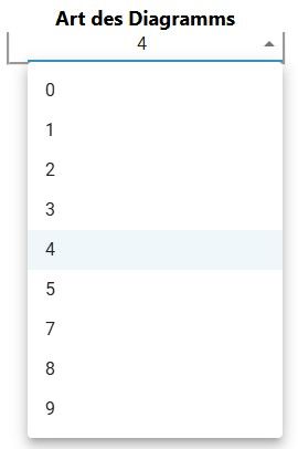

    durch den aktuellen JS-Adapter im IOB mit strengerer Prüfung ändert sich die "states-Struktur" in Objekten.
    Bisher war erlaubt:
    "name": "Diagrammart",
    "desc": "Manuell erzeugt",
    "role": "state",
    "type": "number",
    "read": true,
    "write": true,
    "states": {
          "PV-Module": "0",
          "Hausakku": "1",
          "Wallboxen": "2",
          "Stromfluss": "3",
          "Stromeinkauf": "4",
          "Strompreis": "5"
    Neu ist nur mehr diese Form funktionsfähig:
    "role": "state",
    "type": "number",
    "read": true,
    "write": true,
    "states": {
          "0": "PV-Module",
          "1": "Hausakku",
          "2": "Wallboxen",
          "3": "Stromfluss",
          "4": "Stromeinkauf",
          "5": "Strompreis"
    Sofern jemand die "states-Struktur" verwendet hat, muss diese umgestellt werden, weil sonst etwa im VIS-2 Material-Widgets - Schalter/Köpfe eine nicht funktionierende Auswahl angezeigt wird.

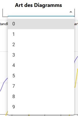

        @arteck sagte:
        wiso beides ist valide
        Bei mir funktioniert es leider nicht mehr.
        Bisher "PV-Module": "0":
        Neu "0": "PV-Module":

            @mcm1957 sagte:
            Welchen Typ hat denn der State 'Ofenbetriebszeiten' ?
            Aah .. weil ich "type": "number" verwende.
              "common": {
                "role": "state",
                "type": "number",
                "read": true,
                "write": true,
                "states": {
                  "0": "PV-Module",
                  "1": "Hausakku",
                  "2": "Wallboxen",
                  "3": "Stromfluss",
                  "5": "Strompreis",
                  "7": "Ofenbetriebszeiten",
                  "8": "Witterung",
                  "9": "Regenmengen"

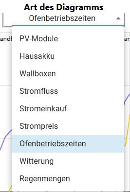

                    @mcm1957 sagte in [INFO] Objekt "states" ändert sich mit JS-Adapter v9.0.18:
                    [EDIT]
                    "type": "string" funktioniert aber bei mir auch nicht mit "PV-Module": "0"
                    Nur "type": "string" oder "type": "number" mit "0": "PV-Module" funktioniert .

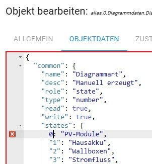

                        @mcm1957 sagte:
                        Schau bitte als erstes mal was im State für ein Wert steht
                        Ich kann bei States nur "0": "PV-Module" reinschreiben. Bei 0: "PV-Module" kommt ein Fehler.
                        "offline":"0" ist definitiv falsch und kann m.e. noch nie funktioniert haben
                        Hat aber monatelang funktioniert bis zum letzten JS-Update ;-)

                            @arteck sagte:
                            so hab ich es in zwavews als definition
                            Genauso funktioniert es eben bei mir auch. Nur das läuft nicht mehr:
                            "role": "state",
                            "type": "number",
                            "read": true,
                            "write": true,
                            "states": {
                                  "PV-Module": "0",
                                  "Hausakku": "1"

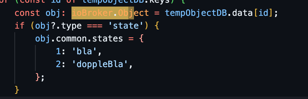

                              @fuzzy1955 sagte:
                              @arteck sagte:
                              "role": "state",
                              "type": "number",
                              "read": true,
                              "write": true,
                              "states": {
                                    "PV-Module": "0",
                                    "Hausakku": "1"
                              afaik war das aber schon immer "falsch".
                              "Wert": "Beschreibung"
                              "1": "bla",
                              "2": "doppleBla"
                              oder (hier bin ich nicht ganz sicher, weil ich da nie arrays rein schreibe)
                              "Beschreibung"
                              "bla",  //0
                              "doppleBla" //1
                              oder halt
                              Wert: "Beschreibung"
                              1: "bla",
                              2: "doppleBla"

                              • fuzzy1955F fuzzy1955
                                @mcm1957 sagte:
                                schrieb zuletzt editiert von paul53
                                @fuzzy1955 [sagte]: Bei 0: "PV-Module" kommt ein Fehler.
                                Der Admin zeigt das Objekt als JSON.
