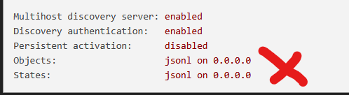

                Das habe ich beim Master durchgeführt
                Current configuration:
                - Objects database:
                  - Type: jsonl
                  - Host/Unix Socket: 0.0.0.0
                  - Port: 9001
                - States database:
                  - Type: jsonl
                  - Port: 9000
                - Data Directory: ../../iobroker-data/
                - Host name: iobroker
                Type of objects DB [(j)sonl, (f)ile, (r)edis, ...], default [jsonl]: j
                Host / Unix Socket of objects DB(jsonl), default[0.0.0.0]:
                Port of objects DB(jsonl), default[9001]:
                Type of states DB [(j)sonl, (f)file, (r)edis, ...], default [jsonl]:
                Host / Unix Socket of states DB (jsonl), default[0.0.0.0]:
                Port of states DB (jsonl), default[9000]:
                Data directory (file), default[../../iobroker-data/]:
                Host name of this machine [iobroker]:
                updating conf/iobroker.json
                root@iobroker:/opt/iobroker# iobroker multihost enable
                Please check the binding of the configured jsonl server to allow remote connections.
                No configuration change needed.
                Multihost discovery server: enabled
                Discovery authentication:   enabled
                Persistent activation:      disabled
                Objects:                    jsonl on 0.0.0.0
                States:                     jsonl on 0.0.0.0

                        • H Happyuser20
                          Die Betonung liegt auf "WÄRE", jetzt bin ich wieder genau so weit wie vor drei Tagen. Container bootet in einer Endlosschleife.
                          Wie ich das vor Jahren mal alles hinbekommen habe, keine Ahnung.
                          Fang ich eben wieder von vorne an.
