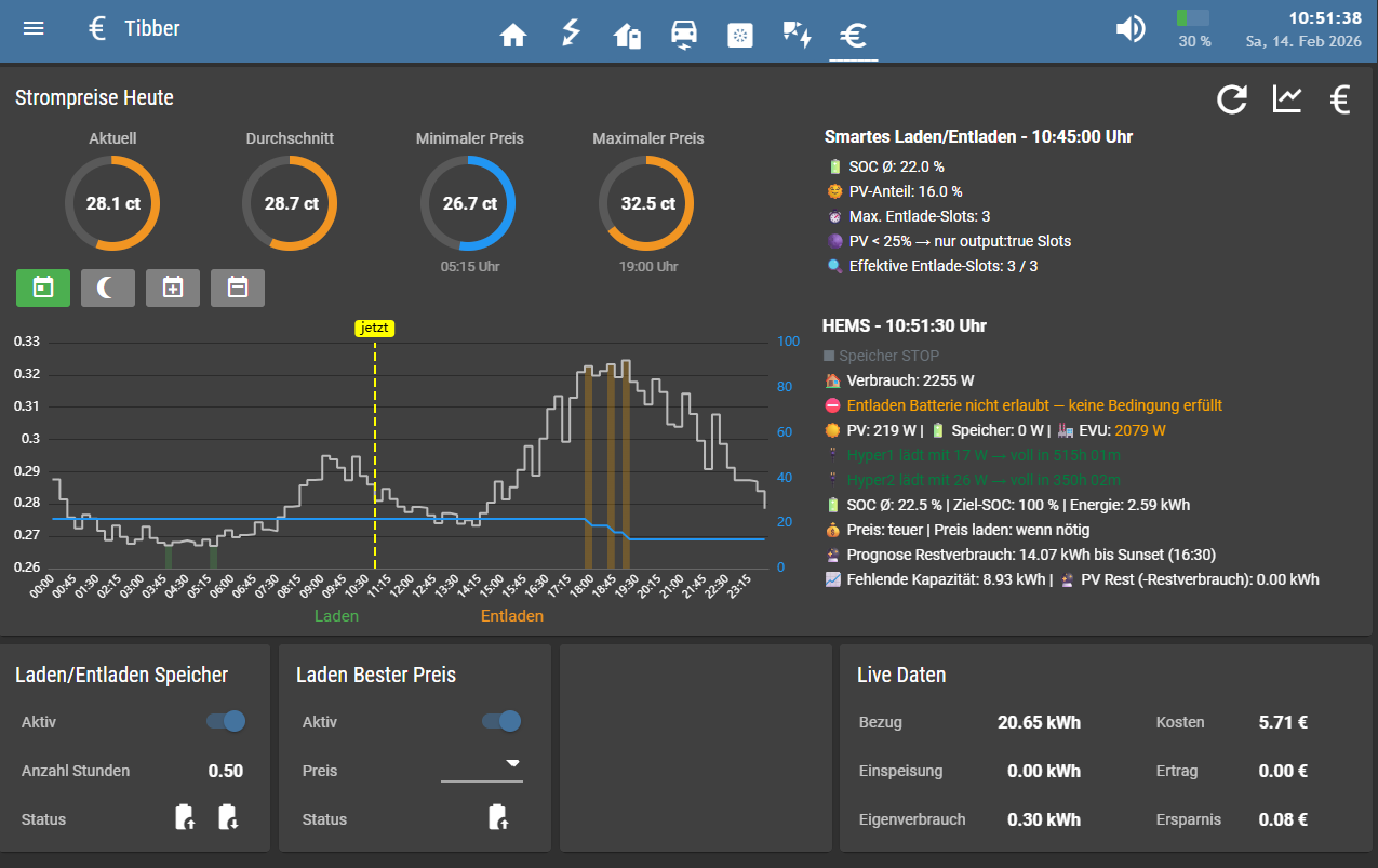

        Moin,
        Tibber hat sich für mich nicht gelohnt. Ich war dort seit einem Jahr Kunde und bin auf einem Durchschnitt von 28,5 ct/kWh gekommen. Ich habe versucht mit meinem eigenem HEMS so viel wie möglich zu optimieren, hat alles nicht viel gebracht. Bin jetzt wieder bei Festpreis für 23,72 ct/kWh und 13,02 € Grundgebühr (ohne Boni). Gerade mit PV + Speicher lohnen sich dynamische Stromtarife nicht. Im Sommer, wenn der Strom tendentiell günstiger ist, lebst du von PV und Speicher und im Winter wenn der Strom dann teurer ist zahlst du drauf. Ebenso ändern sich die monatlichen Kosten extrem über das Jahr. Im Sommer fast nix, im Winter dafür um so mehr. Der letzte Januar hat bei uns mit fast 500€ reingehauen. Mit Festpreis jetzt nur noch 142€ pro Monat.
        Das ist aber alles unabhängig vom Speicherhersteller so wie @homoran es angemerkt hat. Gebt mal alle eure Eckdaten bei einer KI und schaut was bei rauskommt. Ist meistens ein recht gute Hilfe.
        Wir haben eAuto, WP, Speicher mit 10 kWh, PV mit 10 kW, ein Stromzähler und kein Smartmeter.
        Mein Tipp:
        Vergesst Tibber o.ä. und baut euch Scripte um den Überschuß sinnvoll in die WP/Auto/Speicher zu bekommen oder nutzt vorhandene Programme wie evcc oder clever-pv.
        So sieht das im Moment bei mir (noch) aus.

          @siradam2k: Ich kann dir auch gerne meine Lösung mal zeigen ist aber sehr speziell auf Zendure ausgelegt. Bei der Nutzung der günstigen Stunden sollte man einiges beachten.
          • Unterschied günstig zu teuer > 20% wegen der Speicherverluste.
          • möglichst nur so viel Laden wie am nächsten Tag verbraucht wird
          • PV berücksichtigen

            @lesiflo sagte in Laden einer LG ESS Home10 Batterie bei günstigen Preisen:
            was gerne übersehen wird sind die Aufschläge von Tibber&Co. auf den Börsenpreis.
            Da kommt man meist mit einem günstigen undynamischen Stromtarif auf Dauer gesehen billiger

                @lesiflo sagte in lohnen sich dynamische Stromtarife wie Tibber u.a.?:
                Genau das hatte ich mir auch gedacht (Bastelkram ohne nennenswerten Ertrag).
                War aber nur so ein Bauchgefühl (Keiner hat was zu verschenken) ich denke mal das ist eher was für Großerzeuger mit Batteriepufferbänken und nix für Privatleute mit < 20kW.
                Der Aufwand und die Verluste fressen den Ertrag fast auf.
                Das mit dem eAuto kommt möglicherweise noch, Momentan bastele ich noch am Warmwasser-Zuheizung.
                Zurück ins Netz für 6,4ct ist Verschwendung aber wohin sonst.

                  @Berges01 sagte in lohnen sich dynamische Stromtarife wie Tibber u.a.?:
                  da ist 8% Lade- / Entladeverlust sogar noch zu verschmerzen
