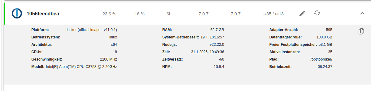

                            Welche Adapter Version nutzt du ? Wenn du (noch) nicht auf der 3.3.4 bist, dann mach bitte ein update, und dann nutz diese Doku um die kommunikation mit der Leuchte im Detail zu durchleuchten. https://github.com/ioBroker/ioBroker.zigbee/wiki/Device-messaging-debug
                            Ich habe die 3.1.5 des zigbee Adapters installiert und mir wird auch keine neuere angeboten. Hab ich meinen iobroker irgendwie verhunzt wenn es schon eine 3.3.4 geben soll?
                            Mein js-controler ist auf 7.0.7 node-js auf v22.22.0
                            PlatformBetriebssystem:linux
                            Architektur:x64
                            CPUs:8
                            Geschwindigkeit:2200 MHz
                            Modell:Intel(R) Atom(TM) CPU C3758 @ 2.20GHz
                            RAM:62.7 GB
                            System-Betriebszeit:19 T. 18:16:57
                            Node.js:v22.22.0
                            Zeit:1769852976952
                            Zeitversatz:-60
                            NPM:10.9.4
                            Adapter-Anzahl:595
                            Datenträgergröße:100.0 GB
                            Freier Festplattenspeicher:53.1 GB
                            Aktive Instanzen:35
                            Pfad:/opt/iobroker/
                            Betriebszeit:06:24:37
                            aktiv:true
                            _nodeCurrent:22.22.0
                            _nodeNewest:22.22.0
                            _nodeNewestNext:22.22.0
                            _npmCurrent:10.9.4
                            _npmNewest:10.9.4
                            _npmNewestNext:10.9.4

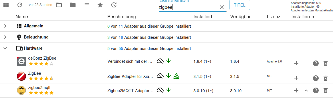

                              arteckA Offline
                              arteckA Offline
                              arteck
                              @bubiman sagte in Zigbee Adapter aktualisiert Lampen ein/aus nicht:
                              eine 3.3.4
                              ist noch nicht in stable.. so einfach ist das

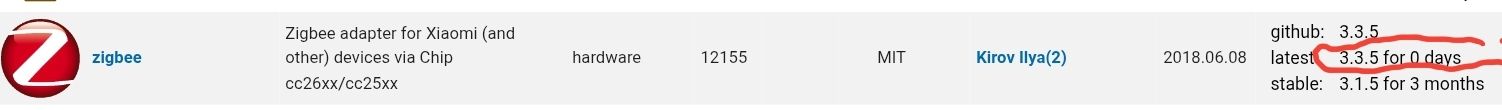

                                  Die 3.1.5. ist die stabile Veröffentlichung, alles mit höherer Versionsnummer ist ein Beta-Release:
                                  github:	3.3.5
                                  latest:	3.3.5 for 0 days
                                  stable:	3.1.5 for 3 months

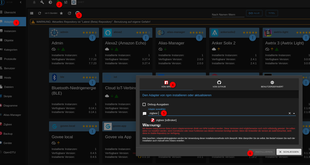

                                    @bubiman
                                    Diese Beta kannst du so einspielen:

                                      Du hast 4 Optionen:
                                      Option 1: Kein Update des Adapters, du nutzt den send_payload Datenpunkt mit den einzelnen Payloads um den Status der Lampe zu lesen, ca. 250 ms nachdem die Fernbedienung getriggert wurde. Für die Helligkeit brauchst du
                                          "read":
                                                  "cluster": "genLevelCtrl",
                                                  "attributes": ["currentLevel"]
                                      für an/aus brauchst du:
                                        "read": {
                                          "cluster": "genOnOff",
                                          "attributes": [
                                            "onOff"
                                      Vorteil: Kein Update des Adapters
                                      Nachteil: Mehr Aufwand in den Skripten
                                      Option 2: Kein Update des Adapters, du nutzt den device_query Datenpunkt (ansteuern mit wahr) 250 ms nach dem Auslösen der FB.
                                      Vorteil: Kein update des Adapters
                                      Nachteil: Verhältnismässig viel Traffic im Zigbee Netz
                                      Option 3: Update des Adapters auf 3.3.5 (Admin in Expert Modus, beim Adapter mit dem + Screenshot 2026-01-31 at 11.12.09.png
                                      eine spezifische Version installieren. Wenn da die 3.3.5 nicht angeboten ist kannst du die Versionsnummer im Dialog auch direkt eintragen.
                                      Dann kannt du den folgenden Payload mit dem DP send_payload , auch wieder 250 ms nachdem die FB aktiv wurde:
                                          "read": [
                                                  "attributes": ["onOff"]
                                                  "cluster": "lightingColorCtrl",
                                                  "attributes": ["colorTemperature"]
                                      Vorteil: Geringster Aufwand im Skript, geringster Traffic im Zigbee Netz.
                                      Nachteil: Manuelles Update auf eine latest Version
                                      Option 4: Du wartest 1 Woche. Dann ist die 3.3.5 (hoffentlich) im Stable. Da kannst du sie normal installieren und dann den Payload aus Option 3 nutzen.
                                      A.
                                      Edit: Disclaimer: Wenn du eine Lampe hast die keine Farbtemperatur kann, dann solltest du den Clusrter lightingColorCtrl nicht mit abfragen.
                                      A.
