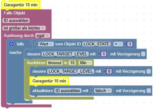

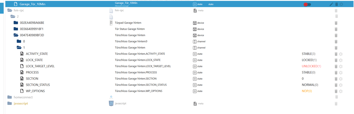

    Ich habe jetzt einen Homematic IP Türschlossantrieb an der Garagentür.
    Steuern kann ich ihn bereits über einen Schalter-Widget über LOCK_TARGET_LEVEL
    Ich möchte jetzt per Blockly gern erreichen, dass es für 10 Minuten offen ist und danach wieder automatisch schließt.
    Nur jetzt wird zwar LOCK_TARGET_LEVEL korrekt auf Unlocked (1) gesetzt aber das Schloss macht nichts.
    Über das Schalter-Widget auf das Attribute LOCK_TARGET_LEVEL geht es.
    Wo ist der Fehler?! :)
    Danke vorab! :)

        Per blockly kannst du nicht das Lock_Target_Level zum schalten nehmen. Da musst du glaube ich das Lock_State nehmen. Genauer könnte ich es dir Mittwoch sagen. Hatte das selbe Problem erst gehabt.
        • J jwerlsdf
          @jwerlsdf sagte: Lock_State nehmen.
          Der ist "read only", wie man im Bild sieht.

            @ktsalti sagte: Damit die Steuerung über das Widget funktioniert, habe ich parallel das Script
            Versuche es mal ohne dieses Skript, das evtl. dafür sorgt, dass "steuere LOCK_TARGET_LEVEL" nicht gesendet wird, weil vorher bestätigt wird.
            Ich würde den "LOCK_STATE" prüfen:
            Übrigens würde ich "LOCK_STATE" und "LOCK_TARGET_LEVEL" in einem Alias zusammen führen und damit das Skript ersetzen. Lesekonvertierung:
            val == 1 ? 0 : 1

                Hallo, hier im Haus sind 4 der Schlösser verbunden mit Fenstersensoren im Einsatz. Man muss beachten, dass lock_target auf den Wunsch einzustellen ist, den das Schloss annehmen soll (target =>Ziel) und lock_state den aktuellen Zustand zeigt.
                Also die Abfrage immer aus lock_state lesen und die gewünschte Aktion immer in lock_target schreiben.
                Achtung: die Zustände in lock_state und lock_target haben unterschiedliche Nummern.
                Um Unterschiede zwischen soll und ist sehen zu können, würde ich diese nicht in einen alias zusammenführen.
                Auf die schnelle vom Handy aus getippelt.
