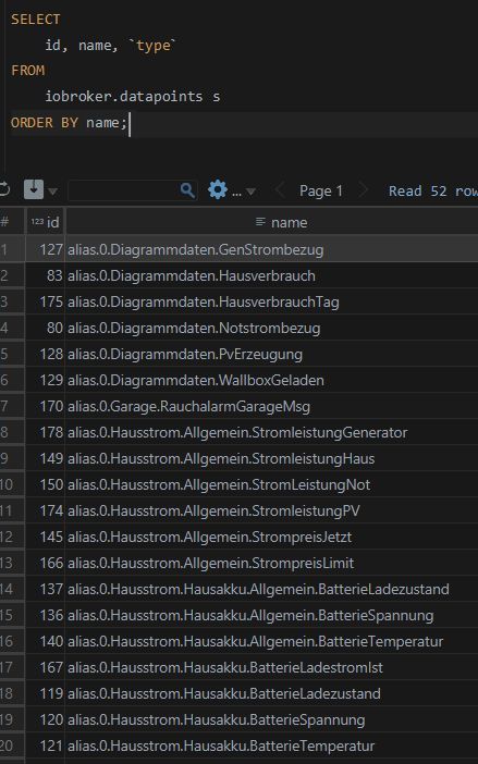

        @Laser sagte in Pflege der InfluxDB:
        Ändern- da habe ich Bedenken, daß Alles auf einmal weg ist
        die InfluxDB kann man doch auch mit SQL-Befehlen bedienen, soweit ich aus der Doku sehe. Ich verwende als langjähriger SQL-Datenbank-Entwickler lieber die mysql, aber die Befehlsstruktur ist sehr ähnlich:
        mysql:
        SELECT * FROM iobroker.ts_number WHERE ts <= xxxxxxxx;
        Zum Löschen alter Daten **(VORSICHT, DATENBANK VORHER UNBEDINGT SICHERN!!)**
        DELETE FROM iobroker.ts_number WHERE ts <= xxxxxxxx;
        InfluxDB:
        SELECT * FROM "absolutismus" WHERE time = '2016-07-31T20:07:00Z'
        Der IOB sammelt die Daten [Edit Begin] aller Datenpunkte, bei denen die DB-Speicherung aktiviert ist, [Edit end] in der Datenbank-Tabelle "ts_number" und diese wird schnell sehr groß, wenn man im Sekundentakt speichert. Mein Backup zur mysql-DB hat jetzt nach einem Jahr etwa 4 MB.
        Die 2 wichtigsten Tabellen sind:
        In der Tabelle "datapoints" legt der IOB die Datenpunkte bei denen die DB-Speicherung aktiviert ist, als Referenz zur Tabelle "ts_Number" an:
        Und damit kann man die Datenmengen schon gut im Zaum halten ;-) Vielleicht hilft euch das etwas. Fragen generell zu SQL kann ich gern beantworten.
