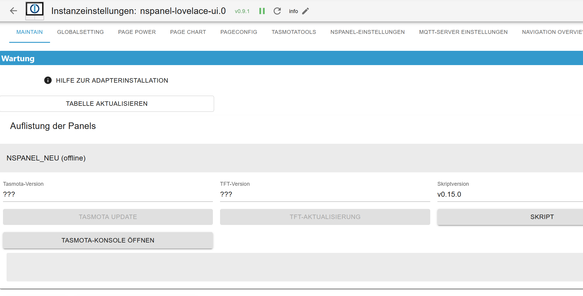

                  Also der aktuelle Adapter hat Wunder bewirkt. Tasmota ist jetzt komplett ansprechbar und die Instanz ist grün. Nur bei Maintain steht noch offline, schau ich mir morgen an.

                    Maintain muß man aktualisieren - das geht noch nicht automatisch dass der bescheid bekommt.

                      Danke für eure Hilfe. Instanz ist nun grün und das NSPanel bleibt auch normal erreichbar.
                      Allerdings ist nun immmer noch die Standard Seite mit "waiting for content" aktiv. Laut Anleitung sollte ja hier das Service Menü erscheinen. Und wie verfahre ich nun weiter, dass bei Maintain alles angezeigt wird?
                      Oder gehe ich jetzt direkt weiter im Skript?

                        TT-Tom
                        #766
                        @13patrick37
                        Gehe zum Script und starte es mal, nicht wundern es beendet sich selbst. Dann sollte dein Panel auch eine leere Seite anzeigen und das Servicemenue erreichbar sein.
                        In maintain musst du auf den Button aktualisieren klicken.
