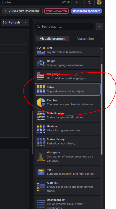

                                  #28
                                  @OliverIO
                                  in Grafana dann eher eine Tabelle oder Logs
                                  OliverIOO HomoranH 3 Antworten Letzte Antwort

                                    #29
                                    @DGR
                                    Grafana stellt Diagramme dar, keine Tabellen.
                                    Du kannst dir ja mal auf der produktseite die Beispiele anschauen.
                                    https://grafana.com/grafana/?plcmt=products-nav
                                    Tabellen kannst du direkt mit Daten aus der Datenbank im iobroker anzeigen.
                                    Leider hast du noch immer Nix erzählt was du da genau sammeln und anzeigen willst.
                                    Irgendwo hab ich was mit Windrichtung und grad gesehen? Ist es das?

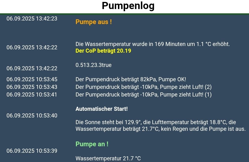

                                      so in der Art?
                                      Das ist jetzt (formatierter) Text in einem DP mit History historisiert und mit dem Eventlist Widget dargestellt.
                                      ganz ohne (echte) Datenbank und Grafana.
                                      nur mit iob Hausmitteln
                                      • D DGR
                                        @OliverIO

                                          @DGR
