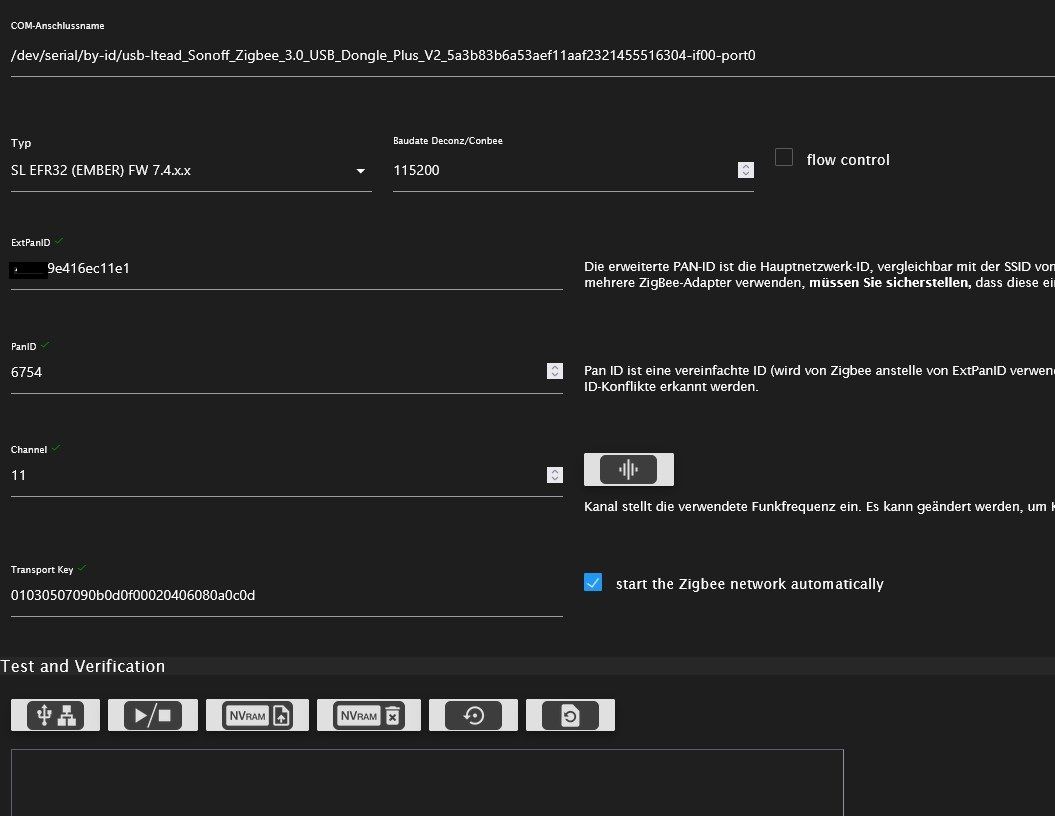

                                  Also ich bekomme die 3.3.0 nicht ans laufen. Die Zigbee instance läuft eigentlich nur zum test dafür hab ich den sonoff Dongle E geflasht und 1 device bisher als test laufen. Das funktioniert auch. Heute hab ich mehrere stunden damit verbracht zu testen sogar mit mehreren RPi 5 auf denen die gleiche Konfig läuft. Interessanter weise hab ich auf einem testsystem das ganze zum laufen gebracht aber auf meinem Produktivsystem mit der 3.3.0 keine Chance.
                                  Nach Installation der Instance wird der Adapter nicht mehr grün und folgende Fehler tauchen auf
                                  Ich komme da in jedem Fall nicht weiter
                                  zigbee.0
                                  	2025-12-11 00:24:29.962	error	SentryError : Failed to start Zigbee Error herdsman start TypeError: Sentry.configureScope is not a function
                                  zigbee.0
                                  	2025-12-11 00:24:29.962	error	Failed to start Zigbee: no message given
                                  zigbee.0
                                  	2025-12-11 00:24:29.961	error	Starting zigbee-herdsman problem : [INIT TC] Network init timed out after 10000ms
                                  zigbee.0
                                  	2025-12-11 00:24:40.070	error	SentryError : Failed to start Zigbee Error herdsman start TypeError: Sentry.configureScope is not a function
                                  zigbee.0
                                  	2025-12-11 00:24:40.070	error	Failed to start Zigbee: no message given
                                  zigbee.0
                                  	2025-12-11 00:24:40.070	error	Starting zigbee-herdsman problem : Failed to start EZSP layer with status=HOST_FATAL_ERROR.
                                  Wenn ich dann zurück auf die 3.25 gehe funktioniert das sofort Adapter ist sofort grün und device wird erkannt.

                                      #74
                                      @teletapi Hier scheint es ein problem zwischen ZH 7.x und der Firmware auf deinem Stick zu geben. Ich kann dir heute abend eine Testversion zur Verfügung stellen mit der wir das verifizieren. Ich habe selber keinen EFR32 Stick mit dem ich das testen kann.
                                      A.

                                          AsgothianA Offline
                                          AsgothianA Offline
                                          Asgothian
                                          #76
                                          @teletapi Bitte folgendes machen:
                                          • nochmal die aktuell 3.3.0 aus dem latest installieren
                                          • versuchen die zu starten. Ich muss wissen welche version des Zigbee-Herdsman und der Zigbee-Herdsman-Converters dabei installiert wurden
                                          • Dann von hier (via Install von github im Admin) installieren
                                            https://github.com/ioBroker/ioBroker.zigbee/tarball/3.3.0_ZH6
                                            Dann bekommst du eine 3.3.0 mit ZH6.x
                                          • Nochmal schauen welche ZH/ZHC Version du bekommen hast.
                                          • Schauen ob die Netzwerkkarte sauber aufgebaut wird / nutzbar ist.
                                          A.
