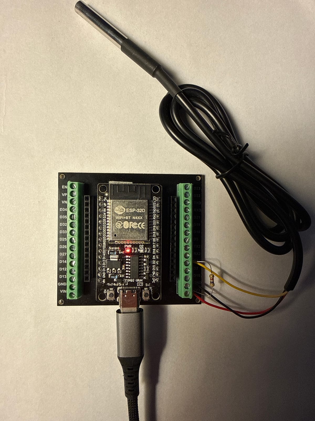

              Wo kann ich aus den Dokumentationen ersehen (ESP32-D0WD-V3 v3.1 USB-C - DS18B20 Temperatursensor) wie viele DS18B20 ich anschließen kann?
              Wie kann ich die "einzigartige, serielle 64-Bit-Adresse" vom DS18B20 auslesen, ermitteln?
                dojodojo
                schrieb am zuletzt editiert von dojodojo
                #62
                E
                ESP32-D0WD-V3 v3.1
                Program Version 15.1.0.3 (d716dec-tasmota32) ## Developer-Version
                Widerstand 4K7 Ohm verbaut
                GPIO5 auf DS18x20 (D5)
                E
                5V (VN) genutzt
                Leider wird der DS18B20 nicht erkannt, auch ein zweiter DS18B20 im Tausch wird nicht erkannt.
                Ein zweiter ESP32-D0WD-V3 v3.1 kann das Problem auch nicht lösen.
                Wie gehe ich bei der Fehlersuche vor?
                HomoranH AsgothianA 2 Antworten Letzte Antwort
                • D dojodojo
                  E
                  ESP32-D0WD-V3 v3.1
                  E
                  5V (VN) genutzt

                        1. Posten wie du es verkabelt hast (Schaltplan oder so) Eine Beschreibung wie du sie gegebnen hast ist nicht hinreichend
                        2. Messen: Spannung an VN, Spanung an GPIO5, jeweils gegen GND
                        ich habe 2 gegensätzliche Vermutungen:
                        • VN liefert keine 5V
                        • Am GPIO5 liegen mehr als 3.3 V an

                              Der Widerstand 4k7 Ohm hängt in der Luft (w/s Widerstand w/s).
                              E entspricht edit
                              Die Spannung:
                              GND zu VIN ---> 4,72 Volt
                              GND zu 3V3---> 3,33 Volt
                                dojodojo
                                #70
                                  dojodojo
                                  #71
                                  OT
                                  Wie kann ich #67 bis #70 zusammenfassen?
                                  • MartinPM Abwesend
                                    MartinPM Abwesend
                                    MartinP
                                    #72
                                    Es fließt nur Strom durch den Widerstand, wenn entweder der ESP (Anforderungstelegramm) oder der DS18B20 (Antwort) sendet.
                                    Deshalb wirst Du mit dem Multimeter nichts messen können. Zu 99% der Zeit wird Funkstille herrschen.
                                    Ich hatte schon darauf hingewiesen, dass es nicht ganz richtig ist, den DS18B20 mit 5 V am ESP32 zu betreiben, der eigentlich nur 3,3V an seinen Pins vertragen kann.
                                    In der Regel ist das bei Pull Up Schaltungen nicht ganz so kritisch.
                                    Leider habe ich kein Board, was Deinem komplett entspricht, und kann deshalb Deine Schaltung nicht nachstellen.

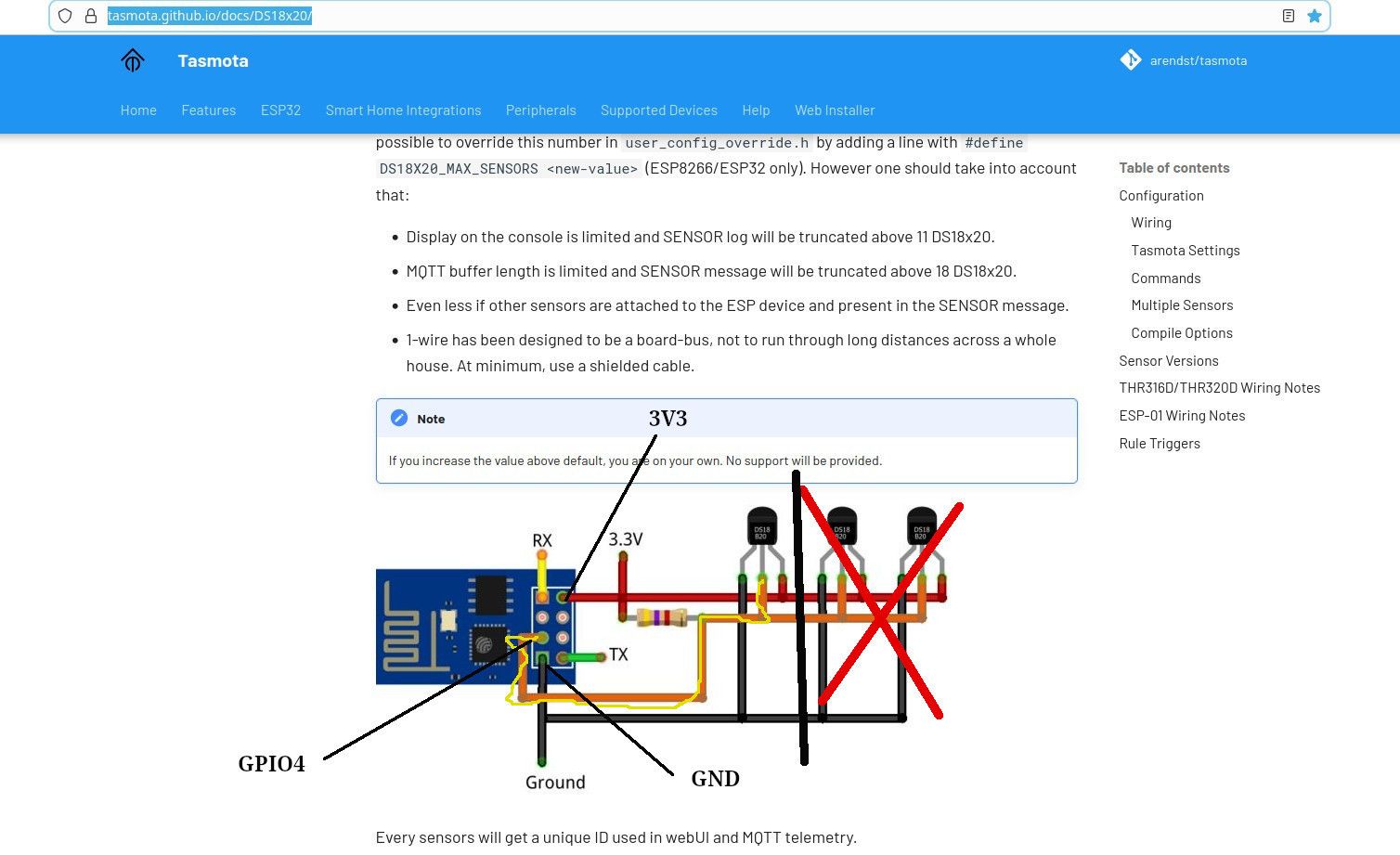

                                      Ich baue gerade wieder auf 3,3V um.
                                      https://tasmota.github.io/docs/DS18x20/
                                      E
                                      Release dann Tasmota v14.6.0 Ryan mit
                                      tasmota-sensors.bin
                                      E
                                      @MartinP sagte in [] ESP32-D0WD-V3 v3.1 USB-C - DS18B20 Temperatursensor:
                                      Das war nur ein Hinweis, das Bild ist nicht ganz klar gewesen.
                                      E
                                      Neuer 3,3V Aufbau
                                      ![Bild Text](Bild Link) Der Bildupload fehlt bei mir gerade
                                        dojodojo
                                        #74
                                        3,3V Aufbau
                                        EDIT:
                                        Wie flashe ich ein älteres Tasmota Release?
                                        Welche Dateien werden dazu benötigt?
                                          dojodojo
