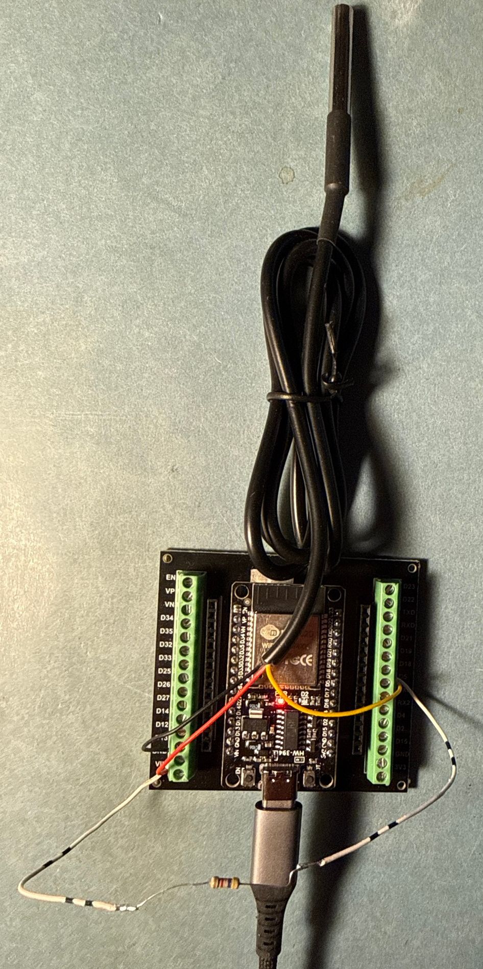

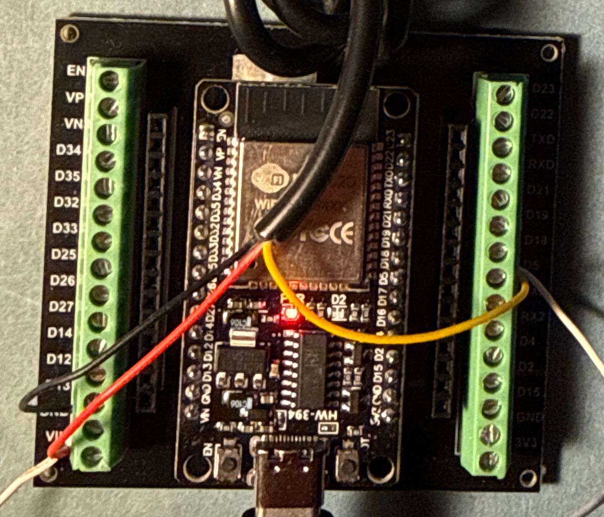

                      E
                      ESP32-D0WD-V3 v3.1
                      Program Version 15.1.0.3 (d716dec-tasmota32) ## Developer-Version
                      Widerstand 4K7 Ohm verbaut
                      GPIO5 auf DS18x20 (D5)
                      E
                      5V (VN) genutzt
                      Leider wird der DS18B20 nicht erkannt, auch ein zweiter DS18B20 im Tausch wird nicht erkannt.
                      Ein zweiter ESP32-D0WD-V3 v3.1 kann das Problem auch nicht lösen.
                      Wie gehe ich bei der Fehlersuche vor?

                              1. Posten wie du es verkabelt hast (Schaltplan oder so) Eine Beschreibung wie du sie gegebnen hast ist nicht hinreichend
                              2. Messen: Spannung an VN, Spanung an GPIO5, jeweils gegen GND
                              ich habe 2 gegensätzliche Vermutungen:
                              • VN liefert keine 5V
                              • Am GPIO5 liegen mehr als 3.3 V an
                              A.
                              Nachtrag: Gegen häufiges 'editieren' wegen schlechtem internet hilft: Post offline schreiben, sprich in einem normalen Text-Editor, und dann im Block per copy-paste posten.

                                    Der Widerstand 4k7 Ohm hängt in der Luft (w/s Widerstand w/s).
                                    E entspricht edit
                                    Die Spannung:
                                    GND zu VIN ---> 4,72 Volt
                                    GND zu 3V3---> 3,33 Volt
                                      dojodojo
                                          Es fließt nur Strom durch den Widerstand, wenn entweder der ESP (Anforderungstelegramm) oder der DS18B20 (Antwort) sendet.
                                          Deshalb wirst Du mit dem Multimeter nichts messen können. Zu 99% der Zeit wird Funkstille herrschen.
                                          Ich hatte schon darauf hingewiesen, dass es nicht ganz richtig ist, den DS18B20 mit 5 V am ESP32 zu betreiben, der eigentlich nur 3,3V an seinen Pins vertragen kann.
                                          In der Regel ist das bei Pull Up Schaltungen nicht ganz so kritisch.
                                          Leider habe ich kein Board, was Deinem komplett entspricht, und kann deshalb Deine Schaltung nicht nachstellen.
