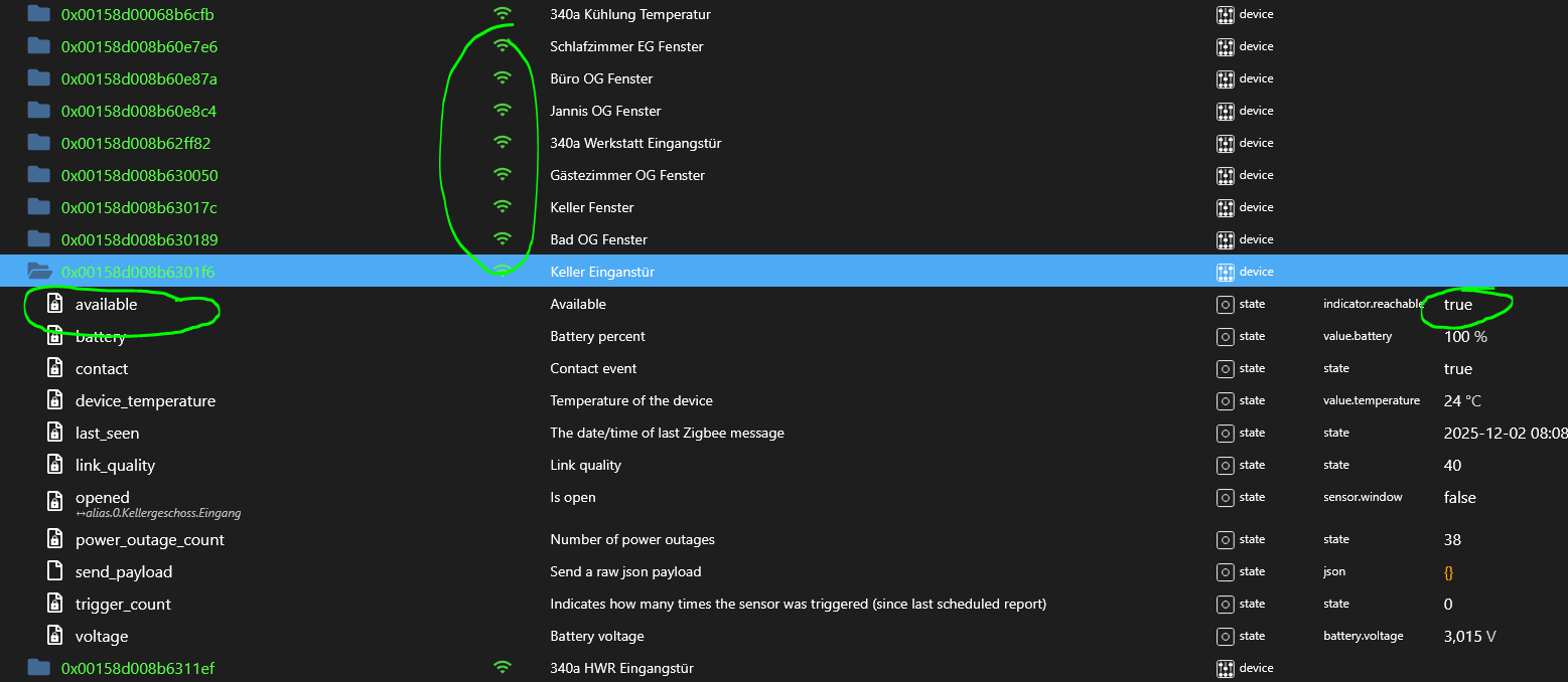

                            H Offline
                            H Offline
                            Hohenbostler
                            schrieb am zuletzt editiert von Hohenbostler
                            @skvarel ok danke für die Antwort. ;)
                            @asgothian
                            Eine Frage noch . Da es mir den ganzen aufwand nicht wert wahr habe ich kurzerhand alle Geräte neu gepaired. Und ja bei 85% der Steckersachen ging direkt der Paringmode an. Das war wirklich easy. Alles Batteriebetriebene musste ich kurz pairen aber naja waren jetzt gute 90 minuten Arbeit.
                            Somit ist jetzt fast alles umgezogen und der neue Coordinator zusammen mit dem neuen Z2M läuft bereits.
                            Aber eine frage habe ich noch und ich glaube es ist nur eine Einstellung.
                            Mir werdenim iobroker alle Geräte bei *.available false angezeigt obwohl diese schalten. Hast du eine Idee woran es liegen könnte ?

                              arteckA Offline
                              arteckA Offline
                              arteck
                              @Hohenbostler sagte in Ist mein Zigbee noch aktuell ? Suche Hilfe ;):
                              ist jetzt nicht dein ernst.. RTFM
                              https://github.com/arteck/ioBroker.zigbee2mqtt/blob/main/docs/wiki.md
                              • skvarelS Online
                                skvarelS Online
                                skvarel
                                @hohenbostler .. wenn du dich an die ioBroker Anleitung für die yaml hältst, sollte es so aussehen:

                                  H Offline
                                  H Offline
                                  Hohenbostler
                                  @skvarel
                                  Danke. Ja es gab dazu auch eine Einstellung im Z2M . Jetzt sind alle geräte auch als Online deklariert.
                                  Danke für deine Hilfe.
