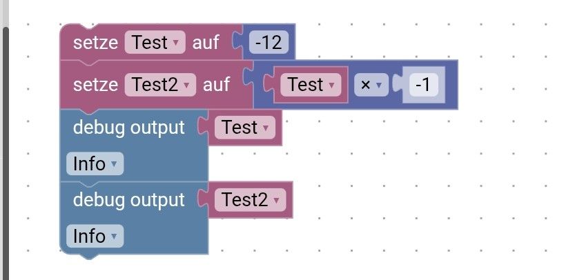

          Ich hätte auch noch eine Lösung:
          Die negative Zahl mit -1 multiplizieren, ein Beispiel:
            Stefan341
            Danke, es funktioniert. Manchmal denkt man einfach zu kompliziert 😲

              @winni sagte in Höhere Mathematik: Vorzeichen ggf. entfernen:
              Dann musste aber immer auf Negativität testen, was ein zusätzlicher (und unnötiger) Schritt ist. 😌

                @padrino es führen viele Wege nach Rom 😇
                Ich wollte auch nur einen weiteren Lösungsansatz aufzeigen.
