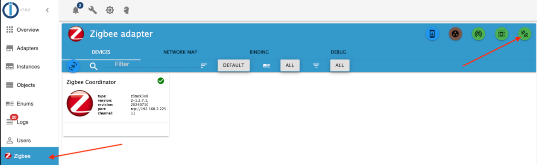

    Hier ein Screenshot ohne Device Menü:
    Auffällig ist da für mich, dass es ein gelbes Dreieck mit Ausrufezeichen bei dem Punkt ExtPanID gibt. Dieser Wert war vor dem Update ebenfalls so vorhanden.

    Neustarts des Host und Raspi ergaben keine Änderung. Daten der Devices kommen an. Wenn ich das Pairing anstoße kommt das normale Fenster mit dem Countdown. Ich habe jetzt kein weitere ZigBee-Gerät welches ich pairen könnte. Daher nur eine "Trockenübung". Das Gerätemenü ist weiterhin nicht dargestellt.
    Hat jemand eine Idee?
    Michael

          @mipl sagte in Update ZigBee 2.x.x auf 3.1.5 => No devices:
          Was hältst Du davon die Anleitung zu lesen ?
          Da gibt es diesen Screenshot. Fällt dir was auf ?
          Die Devices sind seid 3.0 nicht mehr über die Konfiguration einzusehen, sondern ausschliesslich über den Zigbee-Tab. Wie sieht der bei Dir aus ?
          Ansonsten steht da:
          the network parameters PanID (a number between 0 and 65565), extended PanID (a 16 digit HEX number) and the zigbee Channel important: Do not run the adapter without changing the values for PanID (6754) and Extended PanID (DDDDDDDDDDDDDDDD) to unique values for your Zigbee Installation. From v3.0 onwards, the adapter will suggest a unique ExtPanID on any new install
          Das orangene Dreieck warnt Dich das Du diese Regel nicht beachtet hast (weil sie als du das konfiguriert hast nicht existiert hat)
          Ja, das Betriebssystem werde ich aktualisieren, aber derzeit wird es ja noch unterstützt oder läuft der Adapter mit Bookworm nicht? Für ein Update brauche ich etwas mehr Ruhe als ich sie derzeit dafür habe.
          Was ist der Hintergrund des Displayabschaltens? Was hat das mit ZigBee zu tun?
          Nichts. Überhaupt gar nichts.

              MiPl
              @asgothian
              vielen Dank für die Hinweise.
              In dem seitlichen Menü gab es kein Icon für den ZigBee-Adapter. Den habe ich jetzt eingeblendet und kann darüber dann auch die Devices sehen.
              Deinen Auszug aus dem ReadMe des Adapters habe ich tatsächlich nicht gelesen. In einem anderen Beitrag mit diesen Problem habe ich von Dir gelesen, dass die Punkte 9 und 10 zu beachten seien. Die hatte ich gelesen. Asche auf mein Haupt.
              nvbackup.json sagt mir natürlich gar nichts. Ich bin ja eher ein Nutzer und kein Programmierer. Was räts Du mir und möglicherweise anderen Nutzern? Sich mit dem Thema tiefer auseinander zu setzen und eine dauerhaft flexible (auch andere Koordinator) Lösung zu erhalten? Wo fängt man da an?
