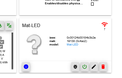

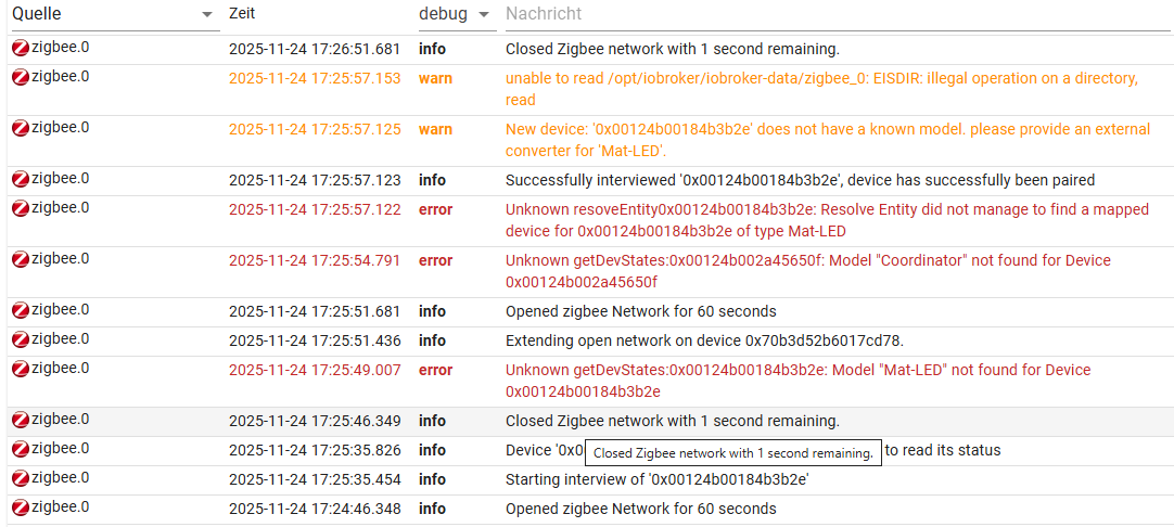

                                  Hab da ein Problem weis aber nicht Obs hier rein Passt.
                                  Zumindest ist es die Testversion die ansonsten zuverlässig geht.
                                  Hab angefangen zu Basteln, dazu wollte ich einen Externen Converter einbinden. Denke er wird auch gefunden nur der zugriff wird verweigert.Screenshot 2025-11-24 173105.png
                                  Das ganze läuft auf aktuellem Ubuntu unter Docker, ioBroker ist auch aktuell.

                                    Bitte posten:
                                    • den externen konverter den du nutzt
                                    • die Einträge zum externen Konverter beim Start des Adapters. Da muss so etwas (o.a.) stehen
                                    2025-11-23 20:12:40.755 - info: zigbee.0 (983320) Adding code from './../zigbee-herdsman-converters/dist/lib/modernExtend' as 'm' to sandbox -- success
                                    2025-11-23 20:12:40.756 - info: zigbee.0 (983320) Adding code from './../zigbee-herdsman-converters/dist/lib/types' as 'type {DefinitionWithExtend}' to sandbox -- success
                                    2025-11-23 20:12:40.757 - warn: zigbee.0 (983320) Trying to run sandbox for /opt/iobroker/iobroker-data/zigbee_0/shelly.js
                                    2025-11-23 20:12:40.759 - info: zigbee.0 (983320) Model S4SW-001X8EU defined in external converter /opt/iobroker/iobroker-data/zigbee_0/shelly.js
                                    2025-11-23 20:12:40.759 - info: zigbee.0 (983320) added external converter using addExternalDefinition (0 ms)
                                    2025-11-23 20:12:40.760 - warn: zigbee.0 (983320) Trying to run sandbox for /opt/iobroker/iobroker-data/zigbee_0/esp.js
                                    2025-11-23 20:12:40.763 - info: zigbee.0 (983320) Model ZBColorLightBulb defined in external converter /opt/iobroker/iobroker-data/zigbee_0/esp.js
                                    2025-11-23 20:12:40.763 - info: zigbee.0 (983320) added external converter using addExternalDefinition (0 ms)
                                    A.

                                      • F Offline
                                        F Offline
                                        Flaterick
                                        #41
                                        Hat leider etwas gedauert.
                                        Ich Finde keine Entsprechenden Einträge.
                                        Unter zigbee2mqtt funktioniert es.
                                        • F Offline
                                          F Offline
                                          Flaterick
                                          schrieb am zuletzt editiert von Flaterick
                                          #42
                                          Habs Hinbekommen, Hatte in der Konfiguration in der Zigbeeinstanz einen Schreibfehler.
