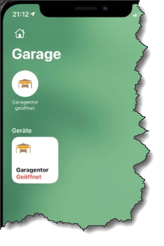

                    CodierknechtC Offline
                    Codierknecht
                    @negalein sagte in Kaufempfehlung NFC-Reader:
                    Mal schaun, was alles vom Äpfelchen als Hub dienen kann.
                    Entweder ein AppleTV oder ein Homepod. Der "mini" reicht.
                    Edit
                    Der YAHKA-Adapter spielt dann die "Bridge" und kann Dir (fast) jeden beliebigen Datenpunkt abbilden.
                    Da muss man sich ein bisschen einarbeiten, aber damit ist vieles machbar. Aus dem Urlaub die vergessene Heizung abschalten, die Kameras im Blick haben, Licht ein- und ausschalten etc.
