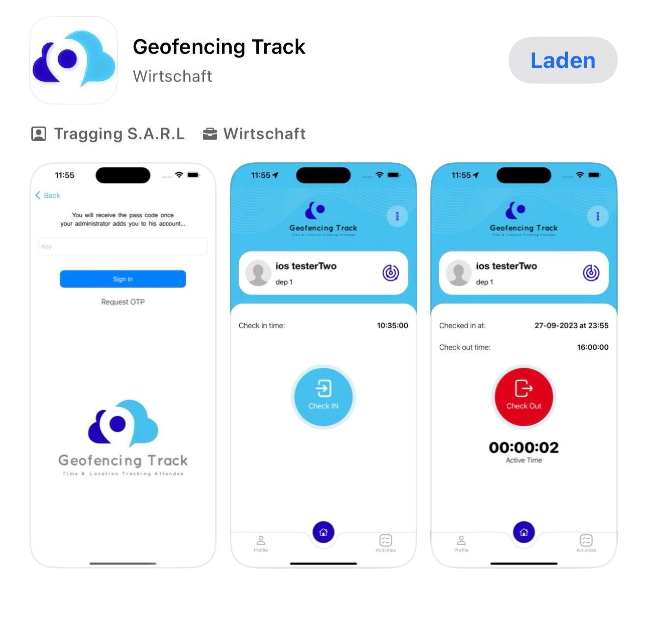

        Klingt interessant. Das läuft über GPS oder? Merkt man das stark im Akkuverbrauch?
        Ist das diese App? Alles andere was der Appstore mir anbietet hat was mit Zeiterfassung zu tun.

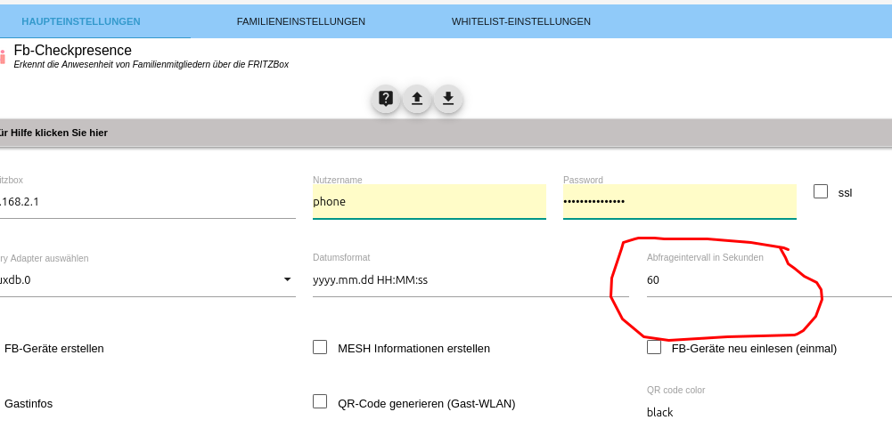

                  @stefan341Was hast Du denn hier eingestellt:
                  Bei mir ist das glaube ich der Lieferzustand und 60 Sekunden. Ich weiß aber nicht, wie weit man da heruntergehen kann ...
                  Bei 60 Sekunden Abfrageintervall, und wenn Du ins Netz einbuchst wenn die letzte Abfrage gerade 3 Sekunden her ist, dauert es 57 Sekunden, bis die Anwesenheit registriert wird ...

                    @stefan341
                    Geofency im apple app store
                    keinerlei negative Bemerkungen hinsichtlich Akkuverbrauch

                        @martinp said in Die ultimative Anwesenheitserkennung:
                        Ich werde mal versuchen da weiter runter zu gehen. Die Frage ist dann nur, wie serverlastig wird das Ganze.
