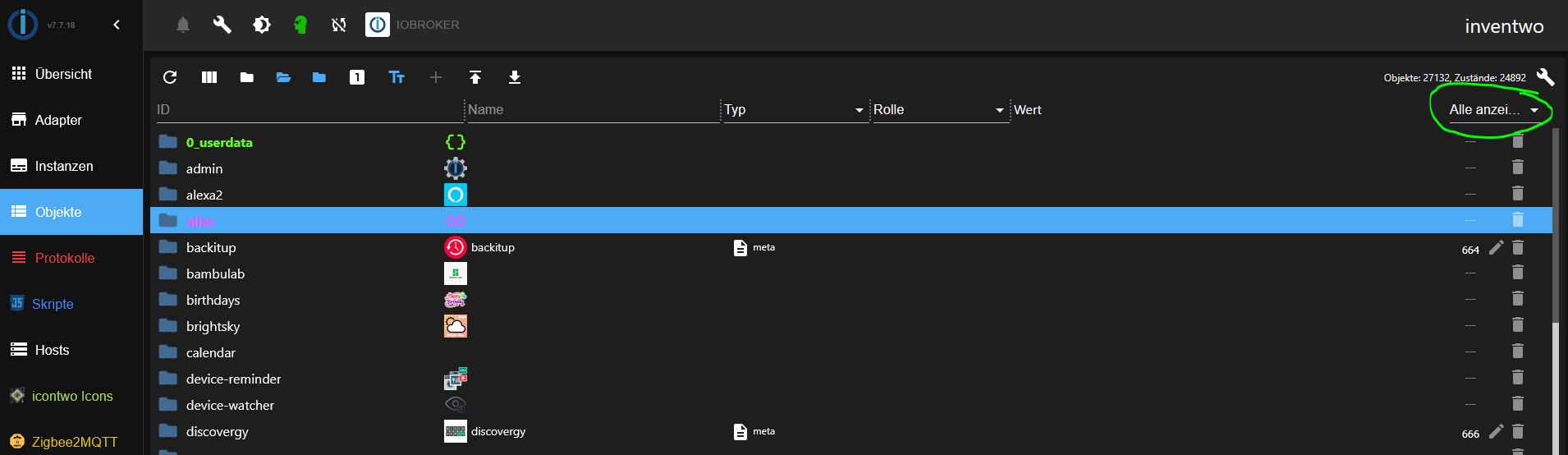

                      @tt-tom sagte in Iobroker nach Update nicht erreichbar:
                      @skvarel
                      Version 7.7.16 hat auch noch ein Bug
                      https://github.com/ioBroker/ioBroker.admin/issues/3294
                      Hier läuft es mit Firefox und Chrome
                      EDIT ... nach einem Reload der Seite ist alles leer. Also wieder ein Downgrade.
                      EDIT .. die v7.7.16 lief auch, wenn man den Filter leert.

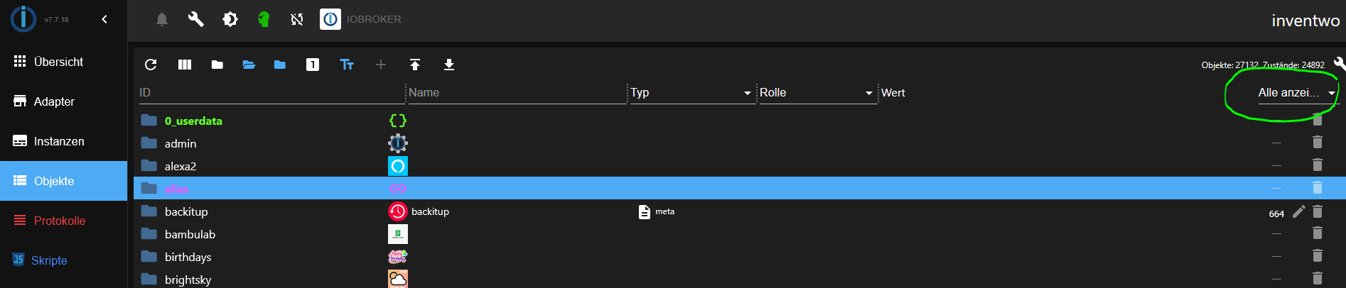

                              @mcm1957 .. ja, läuft. Die v7.7.16 lief aber genauso, wenn man den Filter (siehe mein Kommentar beim Issue: https://github.com/ioBroker/ioBroker.admin/issues/3294) leert.
                              Auch bei der v7.7.18 sehe ich das Feld nicht, aber der Filter ist nun von vornherein leer, deswegen werden die Objekte jetzt angezeigt.
                              Ich musste ein paar Einstellungen ändern, damit ich den Filter sehen kann
