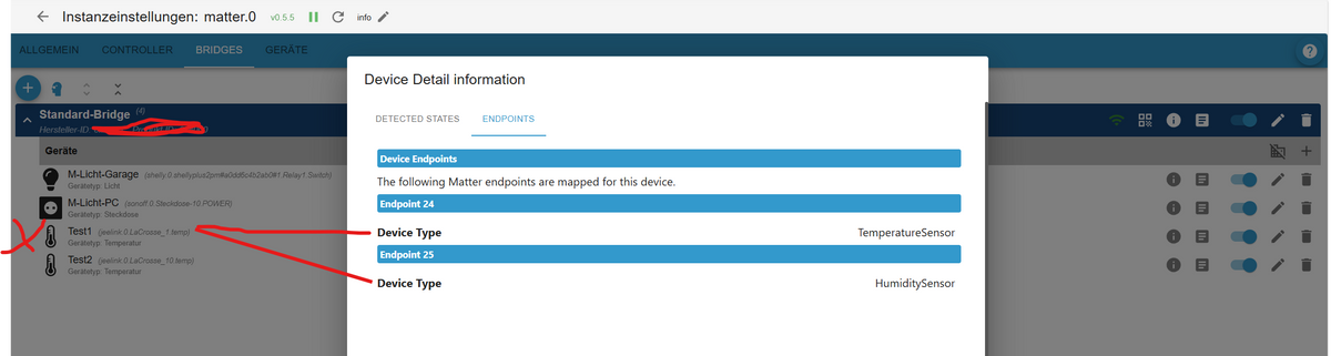

                  #58
                  @fabio
                  Also alle Geräte hierüber eingebunden?
                  Habe noch das Problem, obwohl ich nur Temperatur auswähle, er mir ein Gerät für Temperatur und ein Gerät für Luftfeuchte in der Alexa App erstellt.
                  FabioF apollon77A 2 Antworten Letzte Antwort

                    FabioF Offline
                    FabioF Offline
                    Fabio
                    #59
                    @gonzokalle ja darüber und dann noch den Haken setzen bei b5463993-13a7-4a47-ab1d-0c27d11e1eed-image.png
                    Alexa ist das was komisch. ;-)
                    Grüße Fabio

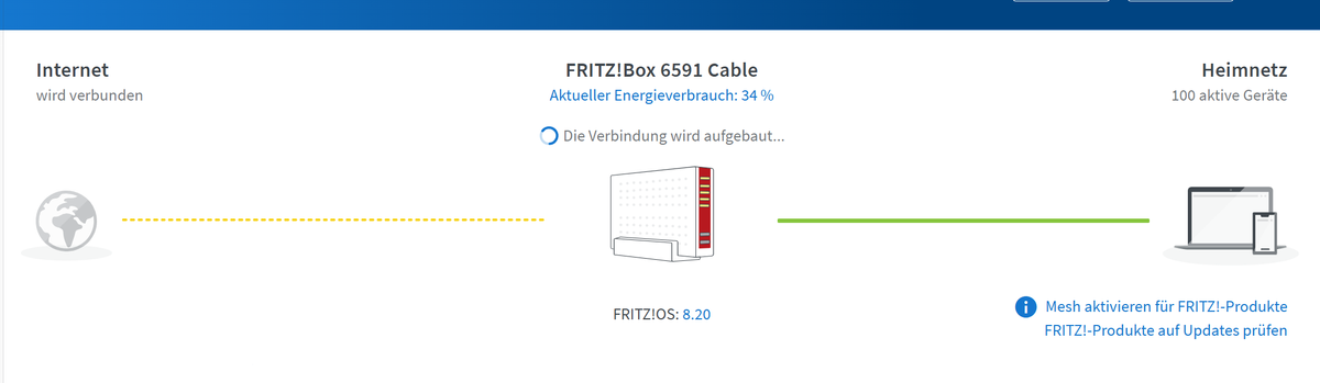

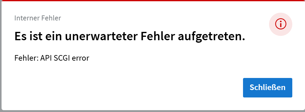

                                  #66
                                  @fabio
                                  Lt. Ki "Häufige Ursachen sind temporäre Systemprobleme oder eine fehlerhafte Konfiguration. Ein einfacher Neustart der Fritzbox behebt oft temporäre Fehler."
                                  Okay.... kann ich jetzt aber nicht mehr Testen, muss ich später machen wenn die Frau im Bett ist :-)
                                  Edit: Frau kurz nicht da, noch mal Versucht, diesmal ohne Fehler ;-)
                                  Nächste Problem, "You need ioBroker.pro assistant or remote subscription to have more than one bridge" oder so verstehe ich es besser "Sie benötigen den ioBroker.pro-Assistenten oder ein Remote-Abonnement, um mehr als eine Bridge zu haben", das bedeutet ich benötigte ein " ioBroker.pro-Assistenten" was ist das?
                                  Sorry... ich bin zu lange mit dem Theam "Smarthome" durch, (fast 4 Jahre läuft das so ohne Änderung, nur hin- und wieder mal die Updates gemacht) wenn mir mein Mihome Gateway nicht Abgeraucht und Alexa weiter so laufen würde, ware ich nicht hier, mein Smarthome war Fertig!
                                  Also ich habe immer wegen Alexa diese .pro gehabt, aber ob damit das "ioBroker.pro-Assistenten" gemeint ist weise ich nicht!
                                  Gruß Master67

                                      Matter v0.5.5
                                      Habe den Haken bei "Keine zusammengesetzte Geräte..." gesetzt.
                                      Trotzdem werden 2 Geräte (Temperatur und Humidity) erstellt.
                                      Die dann auch in der Alexa App auftauchen.
                                      Wie kann ich das ändern?

                                        @gonzokalle erstelle von der Temperatur mal ein Alias und probier noch mal.

                                          Ich verwende keine Aliase.
                                          Konnte den Humidity Gerät in der Alexa App löschen.
                                          Nicht schön, aber geht erstmal.
