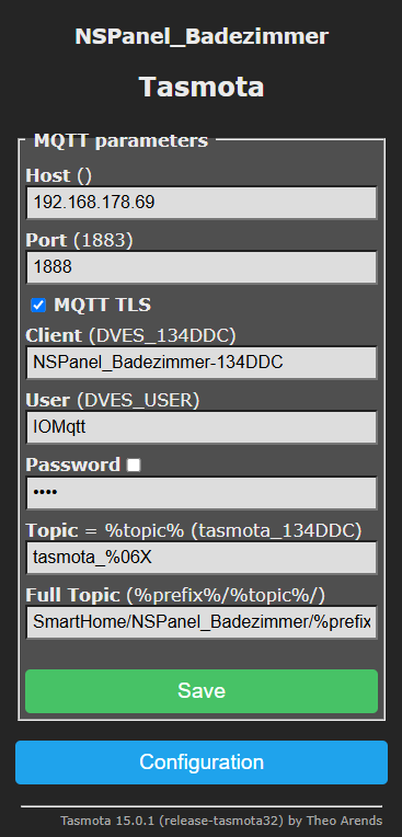

            @max_yeah
            gehe mal bitte in die Tasmota Konsole, starte das panel neu und zeige mal das Log
            zeige mal die MQTT Einstellungen vom Adapter
            Gruß Tom

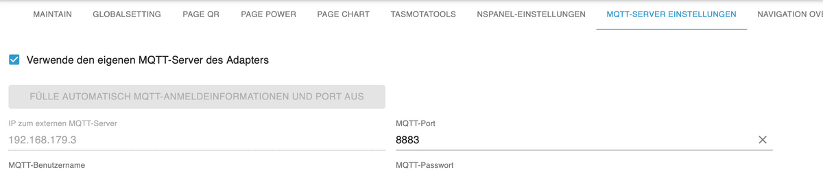

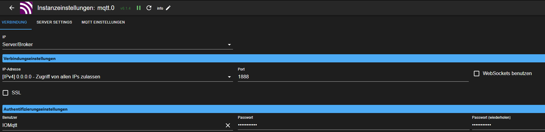

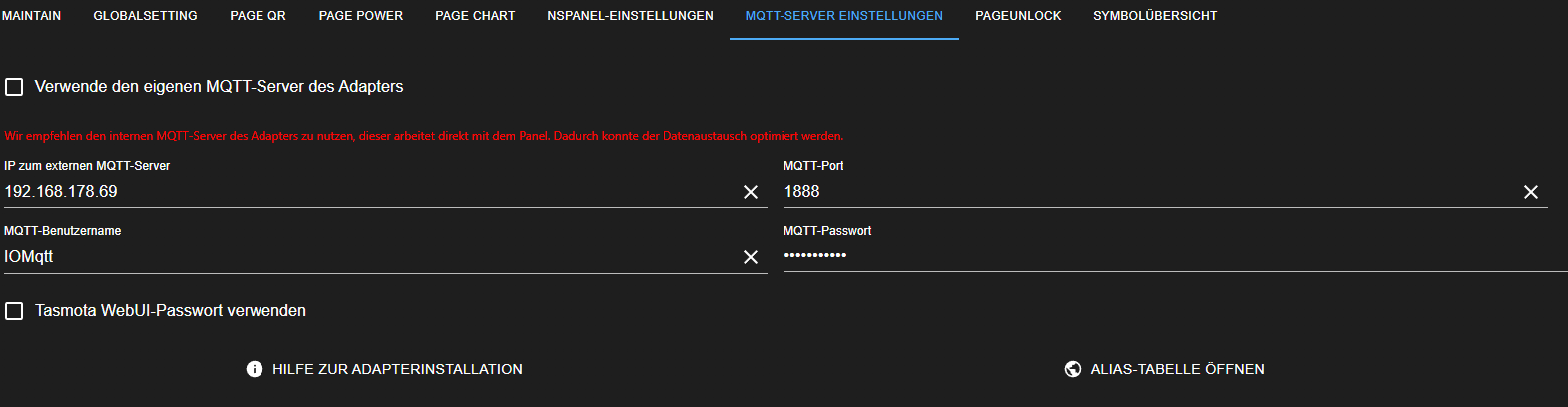

                                Spenden
                                • T ticaki
                                  @max_yeah
                                  Das löschen von allem sollte NIE nötig sein - und danach läufts i.d.R. erstmal garnicht mehr, das deinstallieren und reinstallieren vom Adapter nur wenn was extrem daneben läuft. Ich hab den noch nie reinstalliert(also löschen vom Adapter und wieder installieren) oder große Zweige an States gelöscht und teste fast jedes Update erst bei mir.
                                  Um zu helfen fehlen mir da ein paar grundsätzliche Dinge - da das mqtt.0 schon mal danach aussieht als wenn du nicht den Adapter eigenen Mqtt-Server benutzt wäre ein Bild der mqtt Konfig(vom Server und von diesem Adapter) und ein Bild der NSPanel-Einstellungen hilfreich.
                                  Max_yeah
                                  #628
                                  @ticaki
                                  Ok nachdem ich das panel jetzt neu geflasht und es mit eurem Adapter Initialisiert hab, stehe ich an der gleichen stelle wie vorher. Leider kann ich auch nicht den internen MQTT server nutzen, denn der läuft schon auf dem port 1888. Und ich verstehe leider nicht welche admin settings die Meldung meint.
                                  nspanel-lovelace-ui.0
                                  2025-10-24 23:28:49.957	error	Stopping adapter!
                                  2025-10-24 23:28:49.957	error	Please change the port in the admin settings to 1889!
                                  2025-10-24 23:28:49.956	error	Port 1888 is already in use!
                                  drum hab ich wieder auf meinen mqtt server gewechselt.
                                  Hier meine settings:
                                  (diese einstellungen hat der adatper vergeben)
                                  ich würde bevorzugen nichts an diesen Einstellungen ändern zu müssen, den die anderen Panels müssen weiter laufen.
                                  T 1 Antwort Letzte Antwort

                                    ticaki
                                    #629
                                    @max_yeah
                                    Steht doch da?
                                    Du kannst nicht 2 Server auf dem gleichen Port haben - da steht das du den Port auf 1889 ändern sollst - kannst aber auch auf 8883 gehen - der ist eh frei.

                                      @max_yeah
                                      Steht doch da?
                                      Und vergiss den MQTT-Server den du mit den anderen Panels betreibst. Den braucht man nicht. Und der große Button zum automatischen Ausfüllen ist nicht umsonst da. (Ich glaube dafür muß aber das password feld leer sein.)
                                      Max_yeah
                                      #630
                                      @ticaki ah jetzt verstehe ich wie das gemeint ist, sorry mir ist das nicht aufgefallen das beim hacken setzten nur ein teil der config ausgegraut ist.

                                        @ticaki
                                        nach meiner Umstellung auf den internen Mqtt server mit port 8883 bekomme ich diese Meldungen:;

                                          TT-Tom
                                          schrieb am zuletzt editiert von TT-Tom
                                          #632
                                          @max_yeah
                                          der Datenmüllbug, mach das Panel mal spannungslos
