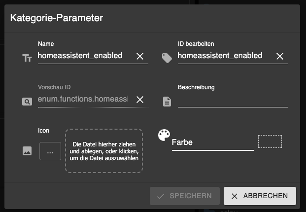

    Hallo liebes IObroker Forum,
    aus diversen Gründen habe ih neben meinem geliebten IOB auch noch eine HomeAssistant Installation laufen.
    Mit dem folgenden Script ist es möglich IObroker states AUTOMATISCH via Autodiscovery im HomeAssistent sichtbar zu machen - ohne umtändlich in YAML files rumfuhrwerken zu müssen und ohne im IObrocker an jedem State das pub & sub zu aktivieren. .
    Dazu setzt man einfach an einem State die Funktion "homeassistent_enabled":
    Das Script scannt nach diesen Objekten und published sie via MQTT (ein Broker entweder in HA oder extern ist notwendig) an den HA:
    Im JS-Adapter muss als zusätzliches Modul "mqtt" geladen werden:
    Hier das script (Probleme siehe unten):

                @nwh Hallo
                über Kategorien- Funktionen und + kannst due die dies anlegen.
                wierer-sigiW 1 Antwort Letzte Antwort
                • wierer-sigiW wierer-sigi
                  @nwh Hallo
