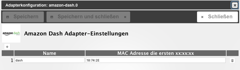

                                  Hallo, leider werden meine 2 Dashbuttons nicht gefunden.
                                  Ich hatte mir am 19.11.17 2 Dashbuttons bestellt und diese mit Version 0.2.5 versucht zu nutzen allerdings ohne Erfolg, sie wurden einfach nicht erkannt, obwohl ich die Mac Adresse genau wie in diesem Thread beschrieben manuell eingetragen habe. Lediglich für mein Fire TV Stick und mein Echo wurden Objekte angelegt.
                                  Da ich aber gelesen habe, dass andere es auch nicht hinbekommen haben, habe ich auch aufgegeben.
                                  Nun habe ich gesehen, dass es die neue Version 0.2.7 gibt und wollte es damit nochmal versuchen.
                                  Leider habe ich schon Probleme bei der Installation über den „eigene URL“-Button im Adapterreiter, im Log steht folgendes:
                                  iobroker 2018-01-21 18:23:36.907 info exit 0
                                  iobroker 2018-01-21 18:23:36.737 info upload [0] amazon-dash.admin /opt/iobroker/node_modules/iobroker.amazon-dash/admin/amazon-dash.png amazon-dash.png image/png
                                  iobroker 2018-01-21 18:23:36.653 info upload [1] amazon-dash.admin /opt/iobroker/node_modules/iobroker.amazon-dash/admin/index.html index.html text/html
                                  iobroker 2018-01-21 18:23:36.566 info upload [2] amazon-dash.admin /opt/iobroker/node_modules/iobroker.amazon-dash/admin/words.js words.js application/javascript
                                  iobroker 2018-01-21 18:23:36.538 info got /opt/iobroker/node_modules/iobroker.amazon-dash/admin
                                  iobroker 2018-01-21 18:23:36.410 info npm WARN optional SKIPPING OPTIONAL DEPENDENCY: Exit status 1
                                  iobroker 2018-01-21 18:23:36.410 info WARN optional SKIPPING OPTIONAL DEPENDENCY: authenticate-pam@1.0.2 (node_modules/authenticate-pam):npm WARN optional SKIPPING OPTIONAL DEPENDENCY: authenticate-pam@1.0.2 install: node-gyp rebuild
                                  iobroker 2018-01-21 18:23:36.407 info npm
                                  iobroker 2018-01-21 18:23:36.396 info iobroker@1.0.0 /opt/iobroker└── iobroker.amazon-dash@0.2.7
                                  iobroker 2018-01-21 18:23:17.571 info gyp ERR! not ok
                                  iobroker 2018-01-21 18:23:17.571 info gyp ERR! node-gyp -v v3.4.0
                                  iobroker 2018-01-21 18:23:17.571 info gyp ERR! node -v v6.12.0
                                  iobroker 2018-01-21 18:23:17.571 info gyp ERR! cwd /opt/iobroker/node_modules/authenticate-pam
                                  iobroker 2018-01-21 18:23:17.571 info gyp ERR! command '/usr/bin/node' '/usr/lib/node_modules/npm/node_modules/node-gyp/bin/node-gyp.js' 'rebuild'
                                  iobroker 2018-01-21 18:23:17.571 info gyp ERR! System Linux 4.9.61-v7+
                                  iobroker 2018-01-21 18:23:17.571 info gyp ERR! stack at Process.ChildProcess._handle.onexit (internal/child_process.js:219:12)
                                  iobroker 2018-01-21 18:23:17.571 info stack at emitTwo (events.js:106:13)gyp ERR! stack at ChildProcess.emit (events.js:191:7)
                                  iobroker 2018-01-21 18:23:17.558 info ERR!
                                  iobroker 2018-01-21 18:23:17.554 info stack at ChildProcess.onExit (/usr/lib/node_modules/npm/node_modules/node-gyp/lib/build.js:276:23)gyp
                                  iobroker 2018-01-21 18:23:17.551 info Error: make failed with exit code: 2gyp ERR!
                                  iobroker 2018-01-21 18:23:17.546 info ERR! stack
                                  iobroker 2018-01-21 18:23:17.542 info gyp
                                  iobroker 2018-01-21 18:23:17.529 info gyp ERR! build error
                                  iobroker 2018-01-21 18:23:17.529 info make: Verzeichnis „/opt/iobroker/node_modules/authenticate-pam/build“ wird verlassenmake: *** [Release/obj.target/authenticate_pam/authenticate_pam.o] Fehler 1
                                  iobroker 2018-01-21 18:23:17.526 info authenticate_pam.target.mk:92: die Regel für Ziel „Release/obj.target/authenticate_pam/authenticate_pam.o“ scheiterte
                                  iobroker 2018-01-21 18:23:16.359 info compilation terminated.
                                  iobroker 2018-01-21 18:23:16.357 info ^
                                  iobroker 2018-01-21 18:23:16.357 info ../authenticate_pam.cc:30:31: fatal error: security/pam_appl.h: Datei oder Verzeichnis nicht gefunden #include
                                  iobroker 2018-01-21 18:23:10.846 info CXX(target) Release/obj.target/authenticate_pam/authenticate_pam.o
                                  iobroker 2018-01-21 18:23:10.836 info make: Verzeichnis „/opt/iobroker/node_modules/authenticate-pam/build“ wird betreten
                                  iobroker 2018-01-21 18:23:07.529 info EACCES attempting to reinstall using temporary dev dir '/opt/iobroker/node_modules/authenticate-pam/.node-gyp'
                                  iobroker 2018-01-21 18:23:07.528 info WARN
                                  iobroker 2018-01-21 18:23:07.526 info WARN EACCES user 'root' does not have permission to access the dev dir '/root/.node-gyp/6.12.0'gyp
                                  iobroker 2018-01-21 18:23:07.519 info gyp
                                  iobroker 2018-01-21 18:23:05.615 info > node-gyp rebuild
                                  iobroker 2018-01-21 18:23:05.615 info > authenticate-pam@1.0.2 install /opt/iobroker/node_modules/authenticate-pam
                                  iobroker 2018-01-21 18:23:05.576 info WARN lifecycle iobroker.amazon-dash@0.2.7~preinstall: cannot run in wd %s %s (wd=%s) iobroker.amazon-dash@0.2.7 apt-get install libpcap-dev -y || true /opt/iobroker/node_modules/.staging/iobroker.amazon-dash-eb5038e9
                                  iobroker 2018-01-21 18:23:05.573 info npm
                                  iobroker 2018-01-21 18:21:54.123 info npm install https://github.com/PArns/ioBroker.amazon-dash/tarball/master --production --prefix '/opt/iobroker' (System call)
                                  iobroker 2018-01-21 18:21:53.732 info install https://github.com/PArns/ioBroker.amazon-dash/tarball/master
                                  Nach der Installation wird der Adapter auch nicht in Instanzen angezeigt. Erst wenn ich im Adapterreiter beim Dashbutton Adapter nochmal auf Plus drücke erscheint die Instanz.
                                  Diese sieht dann auch so aus:  ![5341_bildschirmfoto_2018-01-21_um_18.30.05.png](/assets/uploads/files/5341_bildschirmfoto_2018-01-21_um_18.30.05.png)
                                  Weitere Infos:
                                  - iobroker läuft auf einem Raspberry Pi 3
                                  - die dashbuttons haben die Mac 18-74-2E-3F-F8-04 und 18-74-2E-DE-2F-ED
                                  - Libpcap-dev ist installiert
                                  - Node 6.12.0 mit npm 3.10.10 ist installiert
                                  - Iobroker wurde als root installiert und alles andere läuft super
                                  Hab schon viel rumgesucht hier im Forum und immer mal was probiert leider ohne Erfolg.
                                  Kann mir bitte jemand weiterhelfen?
