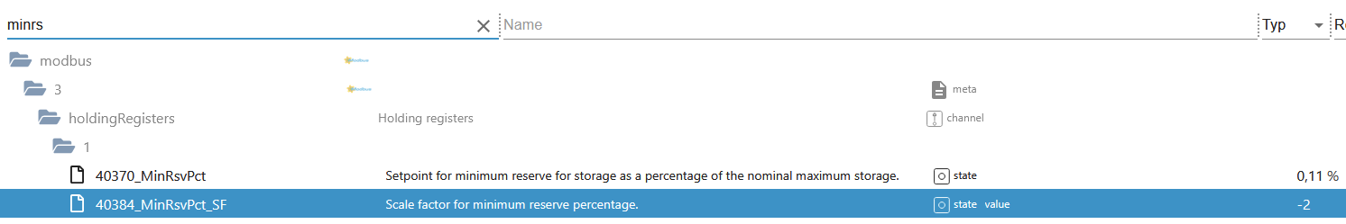

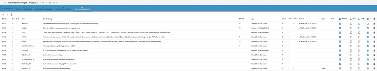

                • Bjoern77B
                  Bjoern77B
                  Bjoern77
                  #22
                  Moin
                  Ich stehe noch immer auf dem Schlauch.
                  Ich habe einen Symo mit BYD.
                  Mein Ziel ist das Ändern der unteren Ladeschwelle der Batterie.
                  Ich möchte gerne dynamisch die untere Schwelle hochnehmen, damit ich im Winter auch mal die 100% Ladung erreiche.
                  Ich möchte also diesen Wert ändern:
                  Ich habe den Modbus Adapter soweit am Laufen.
                  Diese Einstellungen im WR:
                  Und hier im Adapter:
                  Dann versuche ich diese Register zu lesen:
                  Bei dem Hersteller und der Softwareversion klappt es auch. Nur bei meinem Zielwert minsoc nicht:
                  Wenn ich den Wert auf Write setze, wird der Wert rot, wenn ich ihn überschreibe. Klappt also nicht :-(
                  Hat jemand eine Idee, wo ich hänge?
                  Vielen Dank und Gruß
                  Björn

                      @nkleber Moin. Danke fürs helfen. Leider funktioniert scheinbar das Lesen von diesem Register nicht. Ich bekomme 11, aber im UI habe ich 10 eingetragen.
                      Wenn ich im UI keine Änderung sehe, wie kann ich dann feststellen ob es funktioniert.
                      Danke und Gruss
                      Björn
                        Danke und Gruss
                        Björn
                        nkleberN
                        nkleberN
                        nkleber
                        #25
                        @bjoern77 Wie schon gesagt, das ist nicht derselbe Wert. Daher bekommst du niemals den Wert vom UI. Testen kannst du das somit nur mit setzen eines Wertes und dann prüfen ob die Batterie den neunen minSOC anwendet. Je nach einstellung der anderen Register wird nach dem hochsetzen des minSOC automatisch ein Nachladen des Speichers gestartet. Ich hoffe das hilft dir weiter.
                        gruß Norbert

                          Als Doku für andere die damit Probleme haben, dieser Thread hat mir jedenfalls sehr weitergeholfen, Danke! Hier mein Lösungsweg und Script:
                          Meine Fronius Einstellung bei Si­cher­heits- und Netz­an­for­de­run­gen:
                          • Ein­spei­se­be­gren­zu­ng --> Dyn Einspeisebegrenzung auf xyWatt gesetzt (optional, sonst deaktivieren)
                          • I/O-Leis­tungs­ma­nage­ment --> Steue­rungs­prio­ri­tä­ten : hier Modbus Steuerung auf Platz 1 in der Liste (aber vielleicht auch nicht nötig, nicht überprüft)
                            Fronius Einstellung bei Energiemanagement:
                          • Bat­te­rie­ma­nage­ment --> Bat­te­rie La­deli­mit Ein­stel­lun­gen von 5%-100% gesetzt,
                            wichtig: Ladung aus an­de­ren Ge­ne­ra­to­ren im Heim­netz­werk und aus dem öf­fent­li­chen Netz muss aktiviert sein (sonst nicht die volle Ladeleistung), Zeit­ab­hän­gi­ge Bat­te­rie­steue­rung nicht aktiviert.
                          • Ei­gen­ver­brauchs-Op­ti­mie­rung --> Ma­nu­ell --> Be­triebs­mo­dus Ein­spei­sung auf 5Watt (damit möglichst wenig Netzbezug ganz allgemein)
                            Fronius Einstellung bei Kommunikation
                          • Modbus: Mod­bus Ser­ver über TCP, 502=Mod­bus-Port, int + SF=Sun­Spec Mo­del, 200= Zäh­ler­adres­se
                          • SolarAPI aktiviert
                          Script gemeinsam mit Gemini 2.5. AI ist auch gut brauchbar falls man etwas ändern will, um es erklärt zu bekommen oder andere Funktionen haben möchte :)
                          wichtig: bei setStateAsync(testOID, testValue, false); // muss false sein
                            Danke und Gruss
                            Björn

                            @Bjoern77 sagte in Fronius Symo Gen24: minSOC einstellen:
                            Danke und Gruss
                            Björn
                            Hi, sorry fürs Ausgragen, aber ich suche mir nen Wolf...
                            Ich habe das Selbe Proble, egal was ich mache, bei MinRsvPct kommt immer 11% raus (besser 0.11 % in meinem Fall). Das ist unabhängig vom Factor oder was ich in der WebUI einstelle. Konntest du das lösen?
                            (ich habe einen Vertog, also sind die Register leicht verschoben, sonst identisch)
                            Hast du eine Lösung gefunden bzw. Jemand eine Idee?
                            VG
                            Ika

                              Hallo @ika
                              wenn du den Thread aufmerksam gelesen hast dann hast du sicherlich gesehen dass es sich um 2 verschiedene Werte handelt. Du kannst die funktion des parameters aber einfach prüfen, indem du den Wert auf z.b. 20% setzt. Dann stoppt das entladen des Speichers bei 20%.
