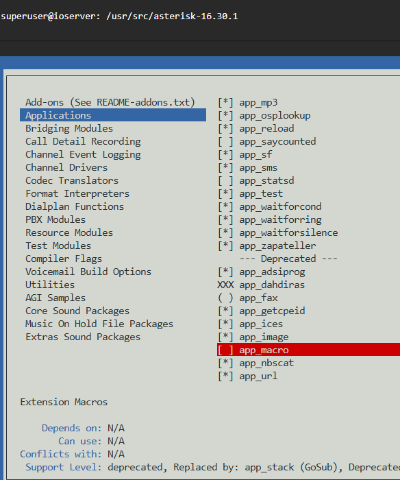

    Klinke mich hier mal ein, nach mehrfachem rumprobieren erfolgt zwar der Anruf, aber eben nur Pieptöne.
    Ich poste hier mal die logs der asterisk installation und die debug logs vom Adapter
    Scheinbar wird die Audio Datei erzeugt, aber egal was ich an der Config rumfrickel es piept nur ^^. Anruf selbst ist ja schonmal nicht schlecht, aber irgendwie halt doch nur halb fertig.
    Das Fix Skript läuft auch

    Marc BergM Offline
    Marc BergM Offline
    Marc Berg
    @varg sagte in Asterisk lässt sich nicht installieren:
    Kann ich nicht helfen, habe das Thema nicht weiter verfolgt.

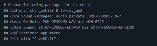

          Ein ehemaliger Benutzer
          @varg
          in der Fehlermeldung findet er die tmp/ttsdatei nicht, hast du ffmpeg installiert, damit er das convertieren kann?

                        Moin,
                        (wollte nicht wegen einer Frage extra ein Thema eröffnen)
                        Bin gerade dabei Asterisk auf Debian13 manuell zu installieren.
                        Nun bin ich im Configmenü wo die einzelnen Pakete/Dateien auszuwählen sind.
                        Sollen aber alle anderen Punkte dann abgewählt werden?
                        z.B.:
                        Grüße
                        FriedhofsblondF 1 Antwort Letzte Antwort
                        • FriedhofsblondF Friedhofsblond
                          Moin,
                          z.B.:
                          Grüße
                          FriedhofsblondF Offline
                          Friedhofsblond
                          schrieb am zuletzt editiert von Friedhofsblond
                          @friedhofsblond
                          Update,
                          Asterisk 16 läuft wohl auf Deb13 nicht mehr .....
                          Ich versuche mal Version 20 - aber da denke ich passt der Adapter nicht mehr drauf ....
